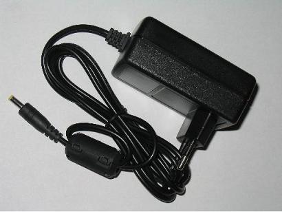

(#) hbal hozzászólása Nov 23, 2009 /
Akit esetleg érdekell:
PHILIPS 9V 1,8A kapcsolóüzemű dugasztáp (AY4117/00)
Input: 100-240V ~30W 50/60Hz
Output: DC 9V 1,8A
Van még jópár darab. Újak!

(#) hbal válasza Mírr-Múrr hozzászólására (») Nov 23, 2009 /
Természetesen tisztában vagyok azzal, hogy ez nem a hirdetési rovat. (Régebben hirdettem őket az apróhirdetéseknél.)
Most azért írtam ide, mert úgy éreztem, hogy ez egy jó megoldás a felvetett problémára. Mint láthattad árat nem is írtam. Arra gondoltam, hogy ha valaki úgy érzi, hogy ilyenre van szüksége, privátban megkeres.
Az, hogy ez a tápegység lényegesen nagyobb áram leadására képes, szerintem nem probléma, sőt...
ha valaki nem fixen köti be, hanem inkább ellátja műszerét a megfelelő DC tápcsatival, akkor számtalan más dologra is felhasználható.
Arról nem is beszélve, hogy érintésvédelmi, esztétikai, stb. szempontból korrektebb megoldás.
Amúgy 500Ft-ra gondoltam. Ekkora összegért én biztos nem kezdenék el tápot barkácsolni.
