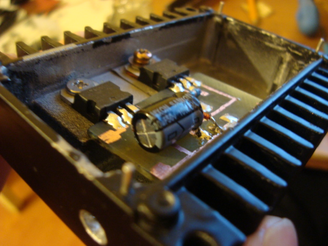

(#) wir12 hozzászólása Nov 24, 2009 /
Helló
Ez a fajta áramgenerátorrommal baj van (tudom a kapcsolás nem szakszerű de ezt találtam) az a baj hogy a kimeneten megjelenik teljesen az 6 V az miért lehet?
(#) Collector válasza wir12 hozzászólására (») Nov 24, 2009 /
Mondjuk mert nem raksz rá/nagy a terhelés?
(#) Collector válasza alapp hozzászólására (») Nov 24, 2009 /
Elég gyenge. Valami optika nem jó, vagy kis árammal hajtod?
(#) wir12 válasza Collector hozzászólására (») Nov 24, 2009 /
Tuti nem döglik meg a dióda?
jó még él 185 mA van kiverérelve de ha jólemlékszem a DVD lejátszó fókuszlencséjét lehet használni kolominálásra (a pont összehúzása)
Ha rárakod a terheletlen áramgenerátorra a diódát, akkor megdöglik. Bár a dvd diódák jobban elviselik a tranzienseket.

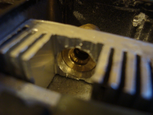

(#) wir12 hozzászólása Nov 25, 2009 /
Úgylátom elkanyarodtunk a témától ezért: Készítettem egy LG DVD íróból egy jó kis lézert a kominálló lencse az a DVD író legkülső fókuszlencséje nemsokára jönnek a képek
(#) DigitalSilence válasza wir12 hozzászólására (») Nov 25, 2009 /
Az a legjobb lencse fókuszálni. Már ami menthető, abból.
Igen elégé jó csak akármire rákötöm csak egy fél pillanatra villágít rendesen utánna egyre csak csökken valyon miért lehet?
Mit jelent, hogy akármire kötöd?
(#) wir12 válasza DigitalSilence hozzászólására (») Nov 25, 2009 /
heh megvolt a gond túl nagy volt az ellenállás kb 13 Ohm most 4 Ohm-os van ott és elméletileg 315mA kap és egy 6V-os zselés aksira kötöttem rá hát elég gyatra még...
Vagy lehet megszoktam a zöld lézert
Egy akksira? Olvass vissza kicsit azt javaslom, amíg világít.
Tudom minimum 7 V kell az LM317-nek még csak tesztelem meg most fejeztem be a véglelges áramgenerátort
