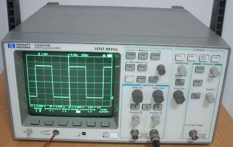

![]() A Doncsó készlékéből rendes szópot készíteni már csak azért is problematikusnak tartom mert valószínűleg itt is a vízszintes eltétrítésből allítják elő a nagyfeszültséget és így az időalappal (és szinkronnal) nem nagzon lehet jatszani. Viszont ami eszembe jutott, hogy egész jópofa "látvány" szkópot lehetne belőle készíteni. Szerintem lenne ez is olyan jó effekt mint a spektrum analizátor. Gyakorlatilag nem is kellene mást csinalni, mint a hangfrekis jelet rátenni a függőleges eltéríttésre...
A digitális szkóp az olyan, mint egy kistévé. Legalább is a katódsugárcsövét illetően. Ne keverjük a szezont a fazonnal!
Valószínűleg Te kevered a szezont a fazonnal, Az oszcilloszkóp, az oszcilloszkóp, magyarul, rezgésvizsgáló. Ez lehet analóg, és digitális is. A megjelenítés is lehet analóg, és digitális is, de ettől még oszcilloszkóp. A mai legmodernebb oszcilloszkópokban ugyanolyan kijelzőt LCD, TFT stb használnak mint a számítógépekben, TV-k ben. Ezért mondtam, hogy a Doncso csövével is lehet szkópot csinálni, nem egyszerű, de lehet, ahogyan TV -t is lehet nézni elektrosztatikus katódsugárcsővel. Szóval, nem a kijelző típusa határozza meg, hogy szkóp, vagy nem szkóp. Egyébként az ilyen típusú kijelzőt is már nagyon régen használnak, nem csak TV -ben, és a képen látható példány is kb 30 éves. |
