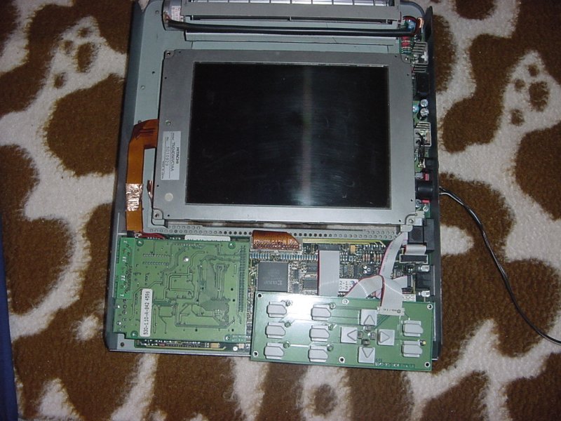

Szia! az írásvetítő egy régebbi iskolai írásvetítő, egy doboz amiben van egy izzó, egy ventilátor meg a tetején többrétegű műanyag fénygyűjtő lencse ami kb. A4-esnél kicsit nagyobb. ezt egy iskolában vettem 4000-ért. Az LCD lap meg úgy néz ki első ránézésre mint egy scanner. a típusa M3 lc6450. az LCD keresztátmérője 240mm. töb fajta video bemenete, sztereó audio bemenete van, és van egy VGA bemenete is, meg VGA kimenete is a sz.gép monitora részére. a távirányítója hiányzik csak, de a beépített kezelő gombokkal mindent be lehet állítani a menüben. annak ellenére hogy működik rendesen, én nem használom. szerintem még egy tizest megér, most is, fénykorában kb. ötven hatvan volt.
(#) sim01 válasza sim01 hozzászólására (») Nov 19, 2009 /
Készítettem gyorsan egy képet róla, a fedlapja most le van szerelve...
