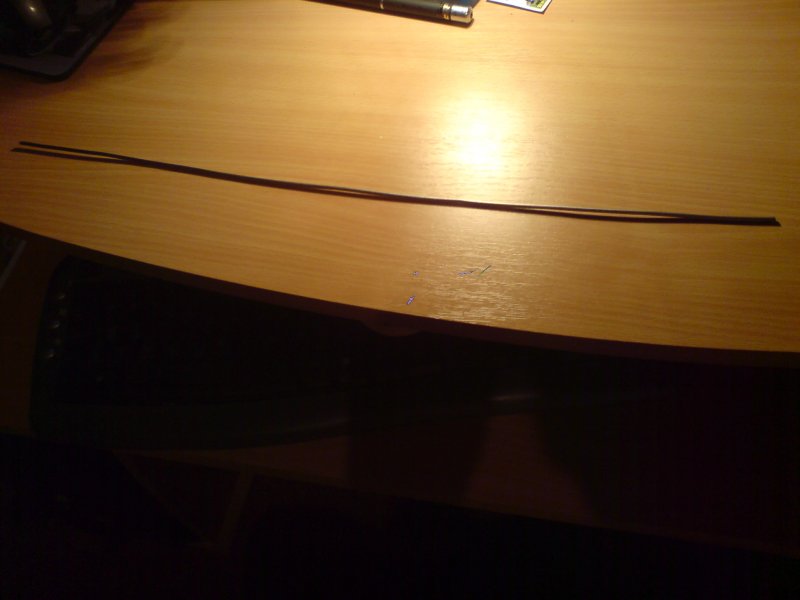

Titánium 3mm-es tengely jó lehet galvó tengelynek? Azt tudom,hogy az alumínium fékezi a neodimium mágnest(ezen az elven fékeznek sok nagy hullámvasutat is)Nem tudom a titániumnak van e ilyen tulajdonsága. A másik kérdésem,hogy lehet e hangfrekis erősítővel meghajtani galvó motorokat.Pl egy kis erősítő felerősít egy miki előerősítő jelét és így ezáltal jön mozgásba a galvó.Tudom a winyó nem alkalmas ilyesmire nem galvó és hasonló a tehetetlensége és egyéb bajai miatt ,de winyó szedőfejjel működk. Szal működhet ezen az elven a galvó is?
Többi kép lemaradt
"Titánium 3mm-es tengely jó lehet galvó tengelynek?": Szerintem jó. Nekem egyelőre Fém tengelyem van (3mm-es simson küllő) .
''Pl egy kis erősítő felerősít egy miki előerősítő jelét és így ezáltal jön mozgásba a galvó." : Ha Open Loop galvót akarsz készíteni akkor a sorrend jó, de viszont nem olyan kis erősítő kell!!! Legalább 40, de inkább 70 watt.
A teljesítmény attól függ, hogy mekkora tömeget kell rángatni...
Idézet: „az alumínium fékezi a neodímium mágnest” Azt hiszem általános fizikai törvényekkel nem vagy tisztában ! Most pl a Lenz törvénye hiányzik, és annak a gyakorlati alkalmazási lehetőségei. Másrészt anyagismereted is igen hiányos ! Ezeket a hiányosságokat sürgősen pótold! Általános iskola 7, 8 osztályban tanított fizikát kívülről kellene fújni !! Igazából csak a tömeg miatt nem ajánlott a fém tengely alkalmazása, az örvényáram fékezőhatása nem túl jelentős. Bár a Titán elég könnyű fém.

Ahoz, hogy a vezetőképes anyagba áram indukálódjon, erővonalmetszésnek kell bekövetkeznie. A tengely viszont együttmozdul a mágnesekkel, tehát nincs erővonalmetszés, igy aztán fékezőerő sem jön létre. Merőben más a helyzet a házzal, ott viszont igenis csillapit, ráadásul a rezgés frekvenciájával arányosan, minél nagyobb frekivel rezegne, annál jobban csillapit az örvényáram.
Dióhéjban ennyi lenne a magyarázat.
Láttam az a műsort...
Akkor elmesélem: Mivel a mágnes ugye a tengelyre van rögzítve ezért együtt fordulnak. Tehát köztük mozgáskülönbség nincs, tehát nem generál örvényáramokat, ezért nem lesz fékezőerő. Egyedül az állórész árammal átjárt tekercsei által létrehozott mágneses mezőben forgó fém tárgyban (forgórész, azaz a mágnes és a titán tengely) indukálódik örvényáram, de nem a tengelyben keletkező örvényáram lesz jelentős, hanem a neodím mágnes nikkel bevonatában keletkező.. Remélem most jól összekavartalak Amint látom más érti...

Közben bombáz más gagyi ötlettel amit szintén százszorosan lerágott csont. Emiatt kicsit hamarabb forr az agyvizem.. és másnak is. Tehát egymilliárd egyedszer: fém tengely nem jó választás a súlya miatt ! az alu meg végképp mert túl puha, könnyen hajlik, stb. Ajánlott a karbonszál, üvegszál, merev műanyag... Én végre szeretnek legalább félprofi szinten a témával foglalkozni. Smash lab-ot néha én is nézem zobulásképp véleményem:a sok hülye amcsinak csinált műsor, ott talán tudományos, de itt csak harmatgyenge ismeretterjesztő, de 100x jobb a szappanoperáknál

Guliver83 kolléga nagyon rendes volt és küldött olyan mágnest amin van furat van,ezt összehasonlitottam az ugyan olyan méretü de teli mágneshengeremmel! Az észrevételem a következő,amit tudok hogy a lukas mágnes n35 ös anyagból van a teli n45,a teli mágnes kb kétszer erősebben huz bármit magához mint a lukas társa! Természetesen egyszerübb vele dolgozni de lehet hogy ha nagyobb sebességet akarunk elérni job a teli! Csak ezt akartam leirni remélem tudtam segiteni!

Ha nem légmagos a tekercs, akkor olyan anyagot kell alkalmazni, ami gyorsan átmágneseződik. A sima trafó vasak 50Hz-re jók, talán még 300-ra is, de kHz-ekre tuti nem. Szerintem nem sok gyors galvó van, ami fémmagos. Gondolkodtam Ferriten, de azt nem lehet alakítani olyan könnyen, és nem tudom mit szól, ha mágnes van a közelében. Azt hiszem, hogy a légmag, "kicsi rés"(közeli tekercs a mágneshez), nagy mágneses erő kicsi átmérőn és a nagy teljesítmény a tekercsre a megoldás házi módszerrel.
Egyébként egy nagyteljesíményű hangszóró lengő tekercse kielégíti a kis mozgó tömeg, nagy mágneses erő, kicsi rés kívánalmait, csak nehéz a dugattyú mozgást átalakítani. Valószínű ezért sem használják ezt a kivitelt. Én próbálkozok vele játékból, de még a visszacsatolással nem jutottam dűlőre. Valami optós, vagy mégneses megoldást keresek. Találtam már lineáris HALL-t, de még nem próbáltam ki. Elvileg visszacsatolással elég gyors és pontos lehet, leglább is amatőr szinthez mérve... A lyukas mágnes egyérteműen gyengébb. A mégneses erő arányos a mágnes tömegével, ezen semmi meglepő nincs. Rúdmágnes kellene, mondjuk 3mmx20...25mm-es. Erre kéne szerelni a 2...2,5mm-es tengelyt, valami átmenettel, ragasztással. Esetleg beleköszörülni egy lyukat és azzal megvezetni a tengelyt(a neodímiumot nem lehet fúrni, csak köszörülni, de ezt biztosan tudjátok.) Azt is tudjátok biztosan hogy a mágnesnek nem hosszában(mint az összes normális rúdmágnes!!!), hanem keresztben kell felmágnesezve lennie! Ezt külön jelölni szokták a mágnesen, ill. a webshop oldalain, ha ott böngésztek! Ha tudtok belülről gyári galvó képeket, kérem osszátok meg, mert nem sokat lehet találni a neten. Kívülről van dögivel, de nagyon nagy titok a belső felépítése egy gyárinak! |
