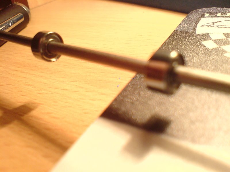

Titánium 3mm-es tengely jó lehet galvó tengelynek?
Azt tudom,hogy az alumínium fékezi a neodimium mágnest(ezen az elven fékeznek sok nagy hullámvasutat is)Nem tudom a titániumnak van e ilyen tulajdonsága.
A másik kérdésem,hogy lehet e hangfrekis erősítővel meghajtani galvó motorokat.Pl egy kis erősítő felerősít egy miki előerősítő jelét és így ezáltal jön mozgásba a galvó.Tudom a winyó nem alkalmas ilyesmire nem galvó és hasonló a tehetetlensége és egyéb bajai miatt ,de winyó szedőfejjel működk. Szal működhet ezen az elven a galvó is?
(#) Roy Jones hozzászólása Dec 7, 2009 /
Többi kép lemaradt
Mágnessel csapággyal együtt
(#) kovizozi válasza Roy Jones hozzászólására (») Dec 7, 2009 /
"Titánium 3mm-es tengely jó lehet galvó tengelynek?": Szerintem jó. Nekem egyelőre Fém tengelyem van (3mm-es simson küllő) .
''Pl egy kis erősítő felerősít egy miki előerősítő jelét és így ezáltal jön mozgásba a galvó."
: Ha Open Loop galvót akarsz készíteni akkor a sorrend jó, de viszont nem olyan kis erősítő kell!!! Legalább 40, de inkább 70 watt.

(#) dB_Thunder válasza Roy Jones hozzászólására (») Dec 7, 2009 /
„az alumínium fékezi a neodímium mágnest”
Azt hiszem általános fizikai törvényekkel nem vagy tisztában ! Most pl a Lenz törvénye hiányzik, és annak a gyakorlati alkalmazási lehetőségei. Másrészt anyagismereted is igen hiányos ! Ezeket a hiányosságokat sürgősen pótold! Általános iskola 7, 8 osztályban tanított fizikát kívülről kellene fújni !!
Igazából csak a tömeg miatt nem ajánlott a fém tengely alkalmazása, az örvényáram fékezőhatása nem túl jelentős. Bár a Titán elég könnyű fém.

(#) mex válasza Roy Jones hozzászólására (») Dec 7, 2009 /
Ahoz, hogy a vezetőképes anyagba áram indukálódjon, erővonalmetszésnek kell bekövetkeznie. A tengely viszont együttmozdul a mágnesekkel, tehát nincs erővonalmetszés, igy aztán fékezőerő sem jön létre. Merőben más a helyzet a házzal, ott viszont igenis csillapit, ráadásul a rezgés frekvenciájával arányosan, minél nagyobb frekivel rezegne, annál jobban csillapit az örvényáram.
Dióhéjban ennyi lenne a magyarázat.
Láttam az a műsort...
Akkor elmesélem:
Mivel a mágnes ugye a tengelyre van rögzítve ezért együtt fordulnak. Tehát köztük mozgáskülönbség nincs, tehát nem generál örvényáramokat, ezért nem lesz fékezőerő.
Egyedül az állórész árammal átjárt tekercsei által létrehozott mágneses mezőben forgó fém tárgyban (forgórész, azaz a mágnes és a titán tengely) indukálódik örvényáram, de nem a tengelyben keletkező örvényáram lesz jelentős, hanem a neodím mágnes nikkel bevonatában keletkező..

Tehát egymilliárd egyedszer: fém tengely nem jó választás a súlya miatt ! az alu meg végképp mert túl puha, könnyen hajlik, stb.
Ajánlott a karbonszál, üvegszál, merev műanyag...
