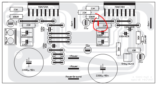

(#) roland0327 hozzászólása Dec 10, 2009 /
Sziasztok !
Tervezem a hidalt verziót megépíteni. Csak nem tudom 4ohmra ill. 8ohmra milyen fesz kell. A mostani 38V ezt jó lenne megtartani mert nem akarok költeni új tápra.
Köszi.
(#) aflmor válasza roland0327 hozzászólására (») Dec 10, 2009 /

(#) roland0327 válasza aflmor hozzászólására (») Dec 10, 2009 /
Én a mellékeltet akarom megépíteni csak nem tudom milyen fesz.kell 4 ill. 8 ohnra.
(#) Bassmester válasza roland0327 hozzászólására (») Dec 10, 2009 /
Jó neki a +/-38V, de ne terheld 4 Ohm -mal.
(#) roland0327 válasza Bassmester hozzászólására (») Dec 10, 2009 /
Az baj mert én 4 ohmos hsz.t néztem hozzá.. mi lenne ha azt tennék rá?
Nagyon melegedne és lehet hogy csúnyán tortyogna, torzítana. Próbáld ki, de nagyon izmos hűtést tegyél rá!

A 250-es trafó, csak kínlódni fog a "híd alatt" (pláne 4 Ohm -on)
