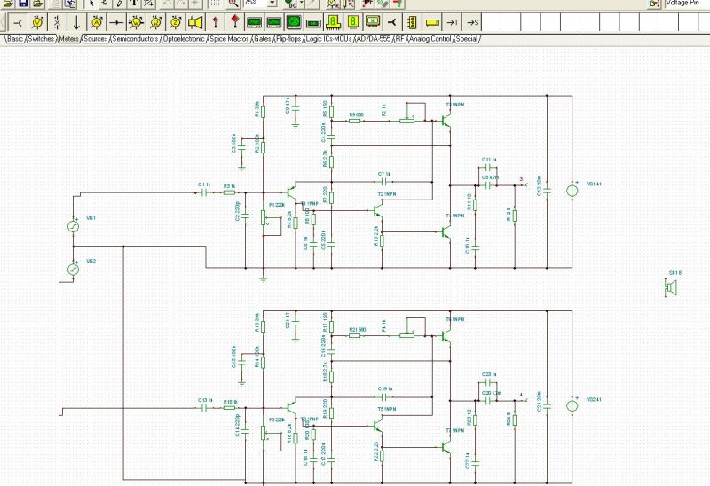

Olyan kérdésem lenne, hogy lehet e hídba kötni a 10W-os JLH kapcsolást? nemtudom hogy próbálkoznék e vele, de azért a saját kapcsolásomra rajzoltam be. Azért érdekes lehet és ezért kérdezem, mert próbálkoztam vele a TINA szimulációban de valahogy érdekes jelalakokat kaptam, vagy hibás hálózatra figyelmeztetett. Azt sem tudom hogy egyáltalán lehetséges e, de ha valakinek van ezzel kapcsolatban ötlete vagy tapasztalata, azt szívesen várom. Mellékelek egy képet is ahogy megpróbáltam szimulálni. Arra kérnék tanácsot.
Köszönöm előre is
(#) highand válasza bandee001 hozzászólására (») Okt 28, 2009 /

(#) skylooker válasza bandee001 hozzászólására (») Okt 28, 2009 / 1
A Tinának nem muszály hinni, kicsit hazudós a hölgy - meg a kollégái is. Azért mindjárt berajzolnám a fázisfordítót is az elejére és úgy szimulálnám, bár ez esetben ez lényegtelen.
Kötöttem már hídba JLH-t, jó, csak nem volt kedvem még két darabot csinálni, maradt 2x10W. A terhelés kétszerese legyen annak, amire méretezve van egy oldal, tehát 4 helyett 8 ohm, 8 helyett 16. Így jön belőle 20W. (és megy be kb.80...) Ja, és hídba kötve a végére nem kell a csatolókondi. A féltápfeszeket, nyugalmi áramot egyformára beállítani.
(#) Kovidivi válasza skylooker hozzászólására (») Okt 28, 2009 /
Ha lejjebb veszi a feszültséget, és több nyugalmi áramot ad, akkor talán 4 ohmon is kijön belőle a 20w, bár akkor gyors számolás alapján valami 6A-nek kellene folynia végfokonként kb...

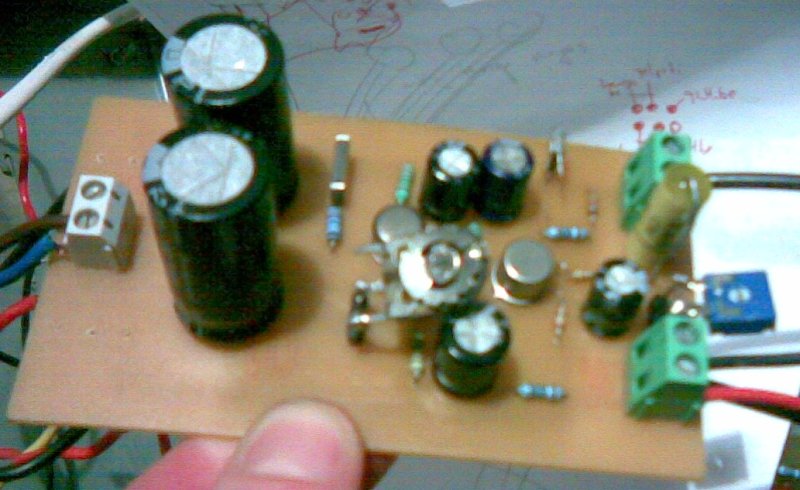

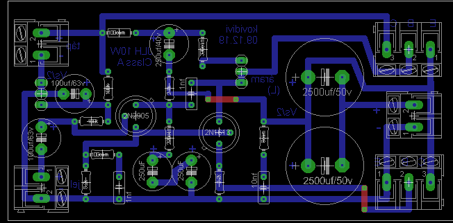

(#) Kovidivi hozzászólása Dec 20, 2009 /
A JLH már egy ideje szórakozik velem.
Eddig volt az első nyák. Megépítettem rajta, minden okés volt, 1.5A nyugalmival. Kicseréltem a potikat fix ellenállásokra, és akkor csinálhattam valamit, ami miatt a végső teszt során nem tudtam a nyugalmit feljebb vinni 40mA-nél. Készítettem neki új nyákot, és az összes tranzisztort kicseréltem, kivéve a 2n1613-at, mert az nem volt a boltosnak. Kimérve b-c , és b-e irányban 0.8 mérhető diódaállásban, de csak az egyik felé, c-e között semmi. Szinte ugyanaz, mint az új, és biztosan jó 2n2905-nél, csak a kábelekez kell felcserélni, ugyebár PNP, NPN tranzisztorról van szó. Szóval elviekben jónak kellene lennie mindennek.
A hibajelenség: a 40mA nyugalmi miatt ugyebár egy hangerő egy minimális szintig tisztán szól (ebből lehet következtetni, hogy mindkét végtranzisztor kapcsol?), nagyobb hangerőn erősen torzan szól.
Felrakom a nyáktervet, és a kapcsolási rajzot, hogy hogyan van megépítve.
Lehetséges, hogy azért nem tudok nagyobb nyugalmit beállítani, mert az invertáló 2N1613 meg van szakadva, és az egyik végtranzisztor nem kapcsol, és ez miatt van kis hangerő? Szeretnék a végére járni, mert a dobozolás már teljesen készen van, kivezérlésjelzővel, meg mindennel együtt, és nagyon jól néz ki, és az erősítő hangja is tetszett (amikor rendesen szólt).
Azt lehet hallani kis hangerőn, ha csak az egyik tranzisztor nyit ki? Vagy ha füllel rendesen szól, csak kis hangerőn, akkor csak a nyugalmival lehet a baj? Egyébként az áram poti maximumra tekerve sem sokat ér, inkább féltem a tranzisztorokat, nehogy túl nagy áramot kapjanak a bázisukra...
Köszi előre is , ha valaki ránéz!
Üdvözlettel: kovidivi
(#) Kovidivi válasza Kovidivi hozzászólására (») Dec 20, 2009 /
Még egy fontos infó lemaradt: Kicseréltem a 2N1613-at BD139-re, az első nyákon, amin már minden félvezető új volt, és akkor is ugyanaz volt a szituáció
(#) highand válasza Kovidivi hozzászólására (») Dec 20, 2009 /
Nem tudom megoldódott-e a nyugalmi áram problémád, de a visszacsatolással párhuzamosan kötött 1n-ot szerintem lecsökkentve 100pf-re és R5-öt C3-at elhagyva optimálisabb lesz az eredményed.
C3 nem lehet zárlatos?
A kapcsolás lényege az, hogy R8 és R9 összege egy áramgenerátor, amivel a fél tápfeszre vonatkoztatva be lehet állítani a felső végtranyó bázis áramát és majd a visszacsatolás hozzá állítja ehhez az alsó végtranyót úgy, hogy a kimeneten a 100kOhm-os potival beállított érték legyen.
Tehát ha nincsen nyugalmi áram, akkor R8+R9 túl nagy érték, az adott végtranyó áramerősítéséhez képest.
Ha a kimeneti ponton, még a kimenő kondi előtt a testhez képest 18V-tól jelentősen eltérő feszültséget mérsz akkor azért torzít, mert "félre van billenve".
Feltettem neked, hogy multiméterrel, milyen értékeket kellene mérned.
(#) Kovidivi válasza highand hozzászólására (») Dec 20, 2009 /
Köszönöm az információkat!
Megnéztem, és a felső 2N3055 bázisa 430ohmon keresztül kapcsolódik a 40V-ra. Így minimum (!) 2-300mA-nek kellene folynia (először sikerült 1.5A-t is folyatni, ennél nagyobb bázisellenállással). A Collector a 40V-on, az emitter pedig a kondik elé csatlakozik.
A C3-at kivettem, így is csak pár mA a nyug. áram. Itt szerintem valamelyik alkatrész szórakozik velem. Veszek új kondikat, és új tranzisztort. A végek remélem rendben vannak (ha szól, akkor elvileg nem szakadtak, és nem is zárlatosak?) .
Lehet, hogy a visszacsatolással van baj...
A kondi előtt 18V volt van, a tápfeszültség 39V...
Megmértem a fontosabb helyeket (ami nincs felsorolva, az rendben van, azt mértem, amit kellett.)
A nyugalmi áram poti kb. 500ohmos állásban, 20-40mA folyása mellett (megjegyzem, 0ohm állásban 30-40mA folyik)
7: 37V (az én kapcsolásomban ott 420 ohm helyett 100ohm szerepel, a többi stimmel, gondolom ezért magasabb a feszültség.)
13: 19v (szerintem normális)
9: 18.5v (ez is)
14: 18.5v (úgyszintén)
5: 0.6V (ez megdöbbentett. Alig van nyitva a tranzisztor.)
2: 1.2V (ez sem éppen megfelelő...)
Lehet ezekből valami következtetést levonni? Egyébként eddig is nagyon tanulságos volt számomra az egész mérés! Holnap új alkatrészeket veszek, és ha akkor sem lesz jó, akkor építek egy hóembert :nemtudom:. Mást nem tudok tenni.
Köszi a segítséget mégegyszer! Üdv!
szerk: küldök két képet, hogy lássátok, hogy nem gányolás miatt szórakozik velem a JLH...
(#) Kovidivi válasza Kovidivi hozzászólására (») Dec 21, 2009 /
Egyszerűen nem értem a helyzetet. Készítettem új nyákot, teljesen új félvezetőkészlettel újraépítettem az elsőre már szóló, de valami miatt elhallgató JLH-mat, és egyszerűen nem akar menni... Táp megfelelő, végtranzisztorok megfelelőek, rendesen elszigetelve, jó nagy bordán, a meghajtás valamiért nem megy. De ha egyszer már működött a kapcsolás, akkor most miért nem? Biztosan valami batár egyszerű hiba léphet fel... A legdurvább az lenne, ha a teszthangszórómat nem bírná, egyébként tökéletes lenne az erősítő, de ilyen nem lehetséges. A boltban 2N1613 helyett BC300-at adtak, amire a kereső kidobott NPN adatlapot, és PNP-t is. Az NPN többször helyen szerepel, úgyhogy kicseréltem...
Na majd lesz valami Üdv!

Megnyugodhat mindenki... () ) Meg lett a hiba
Megépítettem Highand kapcsolását. A régi 2n3055-kel kipróbáltam, egyből 1A nyugalmi folyt. Ugyanerre a kapcsolásra ráraktam a nagy hűtőbordára szerelt 2n3055-ket, ekkor ismét 30mA folyt... Megkerestem melyik végtr. szórakozik, és kicseréltem. Csak érdekes, hogy ezeket újonnan vettem, egyből kicseréltem az összes félvezetőt, és ezt művelte akkor is. Hibásan kaphattam? :O Na mindegy. Most örülök, mert elkezdtem gondolkodni egy sztereó JLH-n. Egy 2n3055-ön kívül mindenből kettő van. Csak bírja a borda. Köszönöm mindenkinek a segítséget. Úgy látszik, azért még mindig van mit tanulnom. Kellemes ünnepeket! Üdv!
