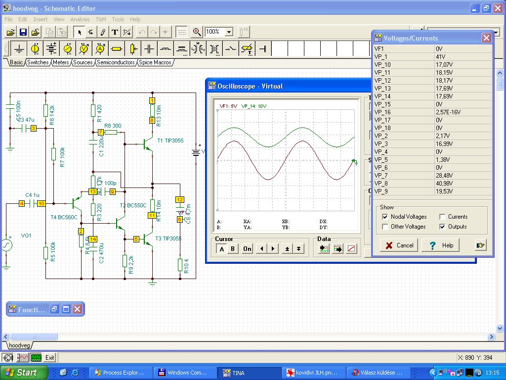

Olyan kérdésem lenne, hogy lehet e hídba kötni a 10W-os JLH kapcsolást? nemtudom hogy próbálkoznék e vele, de azért a saját kapcsolásomra rajzoltam be. Azért érdekes lehet és ezért kérdezem, mert próbálkoztam vele a TINA szimulációban de valahogy érdekes jelalakokat kaptam, vagy hibás hálózatra figyelmeztetett. Azt sem tudom hogy egyáltalán lehetséges e, de ha valakinek van ezzel kapcsolatban ötlete vagy tapasztalata, azt szívesen várom. Mellékelek egy képet is ahogy megpróbáltam szimulálni. Arra kérnék tanácsot. Köszönöm előre is Üdv!
A JLH esetében a híd alkalmazása felvet egy további problémát. Lévén, hogy A osztályról van szó, a terhelő ellenállás értéke kritikus és ha egy 4 ohm-os hangszórót kötsz rá, akkor hiába van hídba kötve, nem fog nőni a kimenő teljesítsény, sem az elérhető hangerő, mivel a hídkapcsolás esetében az egy-egy erősítőre eső terhelő ellenállás lefeleződik.
A Tinának nem muszály hinni, kicsit hazudós a hölgy - meg a kollégái is. Azért mindjárt berajzolnám a fázisfordítót is az elejére és úgy szimulálnám, bár ez esetben ez lényegtelen.
Kötöttem már hídba JLH-t, jó, csak nem volt kedvem még két darabot csinálni, maradt 2x10W. A terhelés kétszerese legyen annak, amire méretezve van egy oldal, tehát 4 helyett 8 ohm, 8 helyett 16. Így jön belőle 20W. (és megy be kb.80...) Ja, és hídba kötve a végére nem kell a csatolókondi. A féltápfeszeket, nyugalmi áramot egyformára beállítani.
Ha lejjebb veszi a feszültséget, és több nyugalmi áramot ad, akkor talán 4 ohmon is kijön belőle a 20w, bár akkor gyors számolás alapján valami 6A-nek kellene folynia végfokonként
