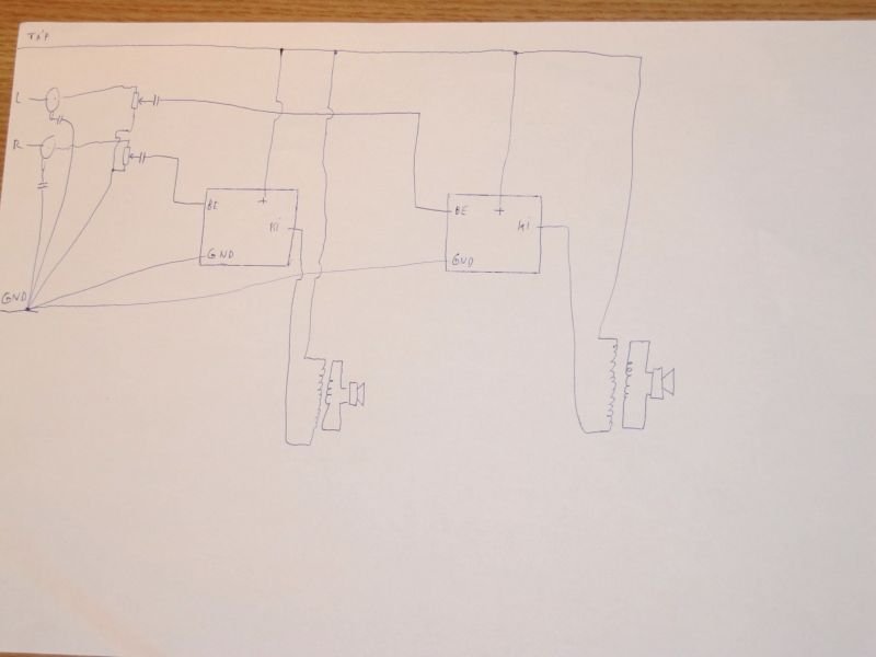

Elkészítettem életem első csöves erősítőjét, pcl86 SE kapcsolásban. Két csatorna készült el eddig, mindkettő működik, rendes, most gyártott kimenő trafókkal. Viszont van kis problémám a földelések, és csatoló kondik elhelyezésével. Csatoltam egy rajzomat, azon felvázoltam, hogy mi hol van, azok a kis kerámia kondik ott vannak helyileg is, ahová rajzoltam őket. Csatoltam még a kapcsi rajzot, és a táp rajzát. (annyi eltérés van, hogy tettem kis kerámia kondit a nagy puffer elkók lábaira) Így fülre azt mondom, hogy kb. 100hz-es brum hangot hallom, de sajnos nincs scopeom... A rajz szerint kellene földelni a kimenő trafó szec. körének egyik pontját is, ezt nem kötöttem be, nem tapasztaltam változást, ha földelve volt. Egyébként egy 5.1-es erősítő fog készülni ebből, 5 pcl (ecl) 86 SE kapcsolás, és egy EL84 PP a mélynek. Eddig korábban csöves erősítőt nem hallottam szólni még soha, így kicsit bátor dolog volt tőlem belevágni csöves 5.1 készítésébe, de a hangzás magáért beszél. Van egy Quad405-ös erősítőm, meg egy komolyabb tranyós Marantz, de ez a kis kapcsolás körberöhögi őket, hiába mindössze kb. 2W/csatorna teljesítmény, bőven elég hangereje van, a hang meg egyszerűen él. Ezen az erősítőn hallgatni pl. Johnny Cash-t, leírhatatlanul más (jobb), mint a tranyós erősítőimen.
Először is gratulálok a projektedhez!
A táppal van szerintem a probléma. A 300V graetz-hídja bekavar, amiatt lehet brummos a táp... "másfél-utas" így az egyenirányítás ![]() Lehet, az EL84PP-s résznek érdemesebb lenne külön tápot csinálni... Vigyázz, a 300V kondijával, mert jelenleg, nincs ami kisüsse!!!

Idézet: Igen ezt hallod , de sajnos a táprészből hiányolom a szűrést ? oda kell valami megoldást tenned először is : CRC ,CLC másodjára meg kérdezném hogy a csövek fűtését azokat kiközepelted - E „100hz-es brum hangot hallom,”

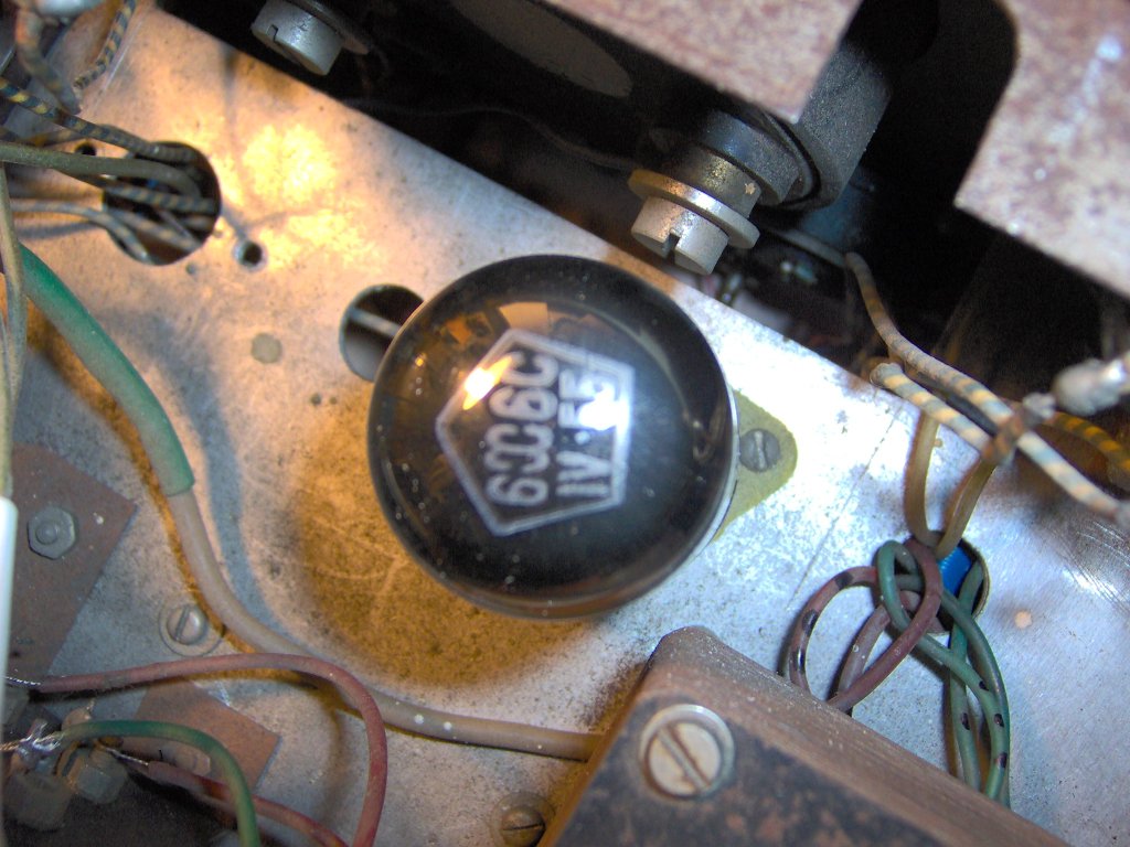

Helló urak, egy olyan kérdésem lenne, hogy létezik e olyan cső hogy 6x4 , ez szerintem magyarul 6H4 , elvileg kettős diódának kellene lenni, csak erősítsetek meg benne, illetve az alábbi képen szereplő csövet szeretném megtudni milyen.

Én a csövet 6ZS6-nak nézem....
Létezik 6X4 cső is, kis teljesítményű, 7 lábas egyenirányító cső. üdv
Ez egy 6l6gc-nek néz ki, de ha oldalról is tudnál képet mutatni...

A 6X4 -et a Tungsram is gyártotta, valóban kétanódos közvetettfűtésű ei cső...
A képen látható 6X6C egy jóval kisebb teljesítményű kettősdióda, az én könyvem szerint 8mA-es...

Ahogy jobban megnéztem,igaza lehet Müszinek, tényleg lehet ez a cső 6ZS6C is... Bocsi, egyre vaksibb vagyok

Müszi fleta és 6C4C.

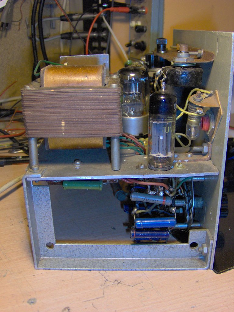

Köszi a válaszokat, ilyen képpel tudok szolgálni a 6X6C ről oldalról. A 6x4 az valóban tungsram, többet nem tudok róla, azt is felteszem, hátha így kiderül.

Kiszedtem a +300V-s ágában lévő graetz váltó lábát, ami össze volt kötve a másik graetz váltó lábával, de ez semmit nem befolyásolt. Aztán a tápfesz ágba kapott szűrést, CRCRCRC szűrés van most bent, ami úgy néz ki, hogy: 330µF - 40ohm - 47µF - 30ohm - 47µF - 71ohm -47uF A végén a 71-47-es páros utólag került oda, de nem igen változott a dolog. Most úgy néz ki, hogy 317V egyen megy rá a szűrő tagra, és 308V jön le róla. Hogy aztán a 250V helyett miért van 317V, az jó kérdés, többször átnéztem mindent, és a rajz szerint van minden. Tinába bedobva ezt a szűrőt, 100Hz-nél -35dB, 500Hz-nél -65dB a gain. Ha nincs az utolsó tag, akkor ezek -25 és -45dB. Számomra nem tűnik elég meredeknek az átviteli görbe. Közepezés nem volt. Egyik csatornában Ecl, másikban Pcl cső van. Kondikra is vigyázok, egy 330ohm/2W ellenállást szoktam fogóval a nagyfesz. kondik lábára tenni, hogy kisüljenek. Most már csak a 300V-s ágban kell. Fleta1: a kimenőid nagyon jók, gyönyörű hangjuk van, bár nincs összehasonlítási alapom, de nekem nagyon tetszik, van mély és magas is bőven.

Azon a képen amin a tetejét mutatja pont úgy néz ki. Akkor ez kettős dióda, na az kell nekem. A tungi 6x4 az meg akkor 6x4. Köszi és üdv.
Ja, épp mondani akartam, hogy ha Tungsram, akkor az valószínű, hogy nem cirill betű
