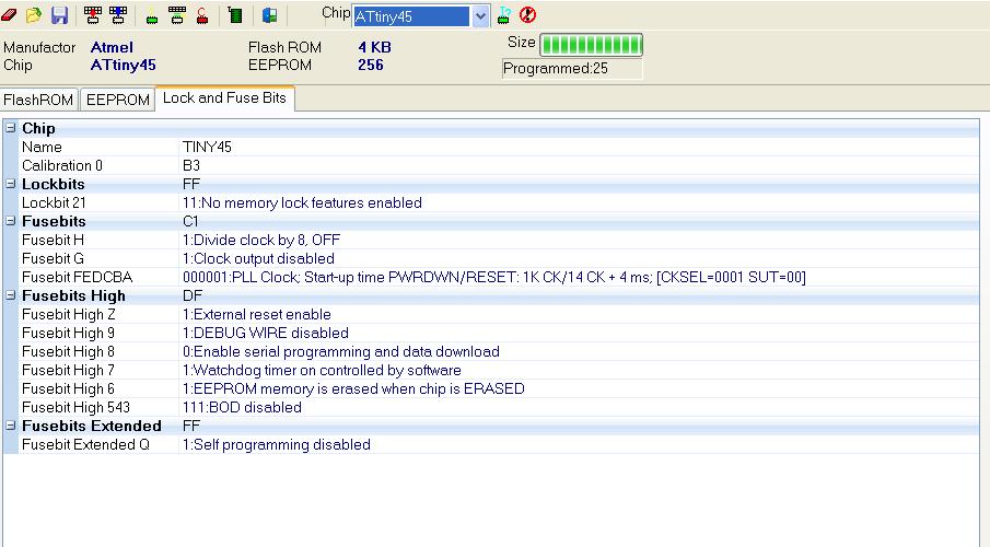

Sziasztok egy kis segitséget kérek teljesen kezdő vagyok programozásban bascommal csináltam egy két apróságot ennyi ez a zenélő doboz projekt nagyon érdekel csak nem tudok mit kezdeni az itt található programmal malaki almagyarázná kicsit szájbarágósann nekem köszönöm Bővebben: Link

Amit belinkeltél oldalt, annak az alján találsz egy .zip-et. Abban van egy hex file. Nos, ezt a hex állományt kell beégetned a tiny45-be. Mivel már használtál bascomot, sok újdonság nem lehet benne. Elindítod, és assz'em F4 amivel kérni szoktad a programozást... Nos annyi, hogy nem a bascom programot égeted be, hanem megnyitod vele ezt a hex-et. Ha jól gondolom, akkor lehet vele külső file-t is nyitni. Ha nem nyert, akkor még mindig ott van pl. a ponyprog, sokan arra esküsznek.

A fuse biteknél, valamivel túráznom kellet, mert eszméletlen lassan futott a progi -lassú volt a lejátszás-.
Most megnéztem a rajzon szerepel, hogy "CKSEL=PLL", tehát clockselect-et PLL-re állítsd, és utána rendes tempóban játssza le.

Szerintem nem választottad ki a programozandó chip típusát. Nem mindegyiknek van PLL fuse bitje, speciel ezt én is keresgettem egy darabig. Jó lenne, ha konkrétan leírnád a problémádat vele, mert így elég nehéz ha nekünk kell ezt is kitotózni...

szia a az a konkrét problémám hogy beégetem a chipbe Attiny45 a mellékletbe található hex filet és lejátsza csak lassan ahogy tibibalogg520 irta hogy idézem" fuse biteknél, valamivel túráznom kellet, mert eszméletlen lassan futott a progi -lassú volt a lejátszás-.
Most megnéztem a rajzon szerepel, hogy "CKSEL=PLL", tehát clockselect-et PLL-re állítsd, és utána rendes tempóban játssza le."
erre kérdeztem rá hogy hol kell mert a fuse bitnél van egy csomó beállitás csak konkrétan ezt nem találtam

Össze dobtam az áramkört a beégetett IC-vel, majd kiolvastam a fusebitek tartalmát. (Mert egyébként nincs még használatban a beégetett IC)
Csatolom a fotót.
Ha a fotón láthatóan állítod be a sorok tartalmát, mennie kell. (Adott sorra kattintva legördíthetővé válik a tartalma, ahol ki tudod választani a megfelelő tartalmat. Nálam ha jól emlékszem a "Fusebit FEDCBA" sor volt a hunyó.)

Már alakul a dolog most egy picit gyorsnak tunik de ez már élvezhető köszi mindenkinek a segitséget És tobábbi Kellemes Ünnepeket kivánok
