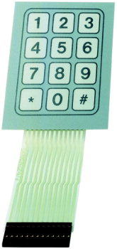

A conrad.hu-n taláktam néhány billentyűzet típust, amelyek nagyon megtetszettek, mert eléggé dizájnosak és PIC-hez illeszthetőek. A problémám vele "csupán" annyi, hogy NEM TUDOM HOGY HOGYAN MŰKÖDNEK. Már írtam a conrad-nak (több ügyfélfogadónak is), hogy ugyan adjanak már valamiféle adatlapot, vagy egy kis anekdotát , ami leírja, hogyan működik, de már 1 hét eltelt, és nincs válasz. Gondoltam Ti hátha tudjátok. Tehát a kérdésem: - Hogyan működik a conrad.hu oldalon található (és az üzenetemhez csatolt) billentyűzet? -Ennyit írtak a honlapon rólla: FÓLIABILLENYTYŰZET 1X12 (Rend. sz.: 709948) A 12 gombos billentyuzet (0-9, *, #) öntapadós. Különösen számzárakhoz használható jól, pl. lakásajtó, biztonsági területek. Műszaki adatok: kapcsolóteljesítmény max. 30 V DC/30 mA, érintkezoellenállás 100 ohm, homérsékleti tartomány -30°C és +80Co k NAGYON KÉREK MINDENKIT, HOGY AKI CSAK TALÁLGAT, AZ LEGYEN KEDVES ÚGY VÁLASZOLNI A KÉRDÉSEMRE, HOGY "SZERINTEM ..."! Mivel ötleteim nekem is vannak, de konkrét BIZTOS elképzelésem nincs a működéséről. A válaszokat előre is köszönöm!
Khm... 13 vezetéket számoltam rajta... 12 gomb van... innentol egyszerű a képlet...
fogsz egy multimétert beállítod pl 2000 Ohm -os méréshatárra SZERINTEM () valamelyik szelso vezeték lesz a kozos, ezert probald meg azokkal, hogy melyik gomb lenyomasara melyik ket vezetek zarodik rovidre... ennyi ha mátrixban lennének akkor elég lenne 7 vezeték...

Ehhez a rendelési számhoz azt írták: 1x12 ami az én értelmezésem szerint 1 közös és 12 gombszál.
Ott van egy másik (30-as r.sz végű) lustaságbúl ua képpel, ami 3x4 mátrix nevet visel, ez a sorok és oszlopok szerinti szervezés, amit pl az összes tárcsázó IC is használ.
13 vezetékre másnak nagyon értelme sem lenne...

ez a billenytűzet úgy működik hogy egy fóliára olyan festéket nyomtatnak ami vezeti az áramot mondjuk réz tartalmú festéket és amit nyomtattak arra tesznek 1 másik fóliát, amin a gomboknál van nyomtatva 1 vezető anyag ami t egymásra tesznek majd légtelenítik görgőkkel
szóval ezegyszerűen két fóliából áll amik a megadott helyeken vezetik az áramot ezt a hogyan készült-be láttam. Discovery channel-en megy minden hétköznap 15:00-tól
Csak ott egy pár dolgot nrm mutatnak . . .
pl.: Ha szétszedsz egyszer egy régemmi pc. bill-t, akkor látod, hogy van egy alsó fólia(nyák) erre ragasztottak egy üres fóliát(nem vezet), ami a gomboknál lyukas, és erre jön csak a 3. vezető fólia. Ellenkerő esetben folyamatos érintkazés lenne.
