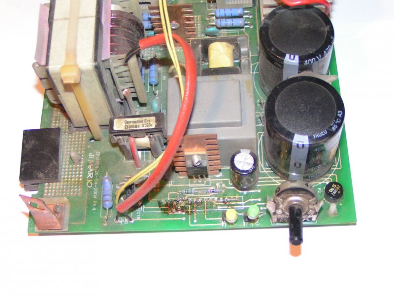

Vettem a közelmúltban a vaterán egy Energi@130 fantázianevű invertert, hibásként.. Leesett, és a vezérlést végző hibrid eltört.. Gondoltam, majd jól feltérképezem, után építem, és kész..
Sajna nem ilyen egyszerű, mert később kiderült, hogy kibelezték már belőle, meg meg sincs.. Nem egy elképesztően bonyolult gép ez, de mielőtt nekiesek, és visszarajzolom, ami azért nem 2 perc.. megkérdezem Tőletek, hátha ráismer valaki a gépre, esetleg van hozzá kapcsirajz, avagy esetleg beszerzési lehetőség a hibridre..
mellékelek néhány képet
(#) pimi9 válasza mapityu hozzászólására (») Dec 29, 2009 /
Egy mezei nyitóüzemű gépnek tűnik.
Szerintem ne fáradozz a visszarajzolásával, hanem a főtrafót, áramváltót, zavarszűrőt, bordákat, teljesítmény félvezetőket felhasználva belőle épísd meg az egyik gépet innen a fórumról.
(#) mpisti válasza mapityu hozzászólására (») Dec 30, 2009 /
Ez EPS gép,vagy tévedek?
A doboza megvan?Hány hibrid kártya van(volt) benne, 1 vagy 2?Ezek a hibridek beszerezhetők, csak tudni kellene hogy milyen típusú volt benne eredetileg. Egyébként az utánépítés sem bonyolult, mivel viszonylag egyszerű kapcsolásúak, amelyekkel eddig találkoztam.
Egyébként támogatom Pimi ötletét az utánépítésre vonatkozóan.

(#) erdgab válasza mapityu hozzászólására (») Dec 30, 2009 /
Rajzot nem találtam,de a képek alapján talán hasonlít a Colt vagy a Prestige gépekre,de csak hasonlít.A fojtó is hiányzik?
(#) mapityu válasza mpisti hozzászólására (») Dec 30, 2009 /
EP systems, igen. A kapcsolást FET-ek végzik, IRFP460. A diódákBYV52-200. 1db hibrid volt benne, sajna típus ismeretlen.
Ha felhasználnám az alkatrészeket saját géphez, melyiket javasolnád?
köszi!
(#) mapityu válasza erdgab hozzászólására (») Dec 30, 2009 /
Fojtó nem hiányzik, egyszerűen nincs.. Helye sincs.. nem is igazán értem...
Tegyél még fel képeket a gépről, mert én még olyan EP System-mel nem találkoztam, amelyikben ne lett volna kimeneti fojtó. 2Mb-nál nagyobb fájl-t nem tudsz feltenni, ezért szedd szét a képeket több darabra és úgy tedd fel,vagy küldd el privát címre.
Ha az előzőleg betett képek közül a másodikat megnyitod, akkor a kép bal oldalán, fent látni fogsz egy réz lemezt L alakú, lyuk rajta. Ez az előlapon levő - csati hátuljába van csavarozva egy 6-os csavarral. A felső hűtőbordán látsz egy + jelet filccel, az pedig egy kanóccal ment szintén egy 6-os csavarral a + hegesztő kapocsra.. nincs benne hely sem a fojtónak..
Mondjuk tény, hogy a srác nem küldte el a borítást, csak az elő/hátlap, meg az alja van meg, de helye sincs a fojtónak, nem férne el..
(#) zozi83 válasza mapityu hozzászólására (») Dec 30, 2009 /
Szia! a Folytó elfér benne csak nem a panelon van a képen látszik. Kb 6 - 8000 Ft ért lehet kapni bele vezérlőt. Írd meg hogy a főpanel tipusa mi : EPI ***** Meg kell vizsgálni a panel egyéb részeit és ha csak ennyi baja van érdemes lenne megmenteni a masinát szerintem.

(#) mapityu válasza zozi83 hozzászólására (») Dec 30, 2009 /
EPI2804-26-04-2004 rv.4
Ezek szerint a fojtó hozzám már nem jutott el
De ahogy a képen látom, ez sima légmagos fojtó? 8,5 menet kb. 4,5 huzal? Mert akkor nincs baj..
A FET-ek nem zárlatosak, a diódák jók. Más látszólag nem hiányzik..
az egész le van öntve lakkal, elég nehéz mindent végigmérni, de ha van vezérlő, nem gond, egyenként mérek végig mindent

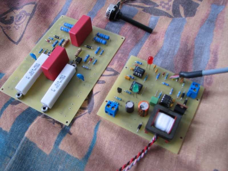

(#) vottokar hozzászólása Dec 31, 2009 /
Bár szilveszter van, az alkotó nem pihenhet...
Az elmúlt pár napban összeraktam a panelokat, és ma eljött az igazság pillanata. Megindult a műszeres mérés. A vezérlés úgy néz ki működik, cca. 32kHz-en rezeg. A potméter egyik állásában sem szakad le az oszcilláció, jó párszor végigtekertem. A jelalakok olyanok amilyenek. (IGBT-k, diódák nincsenek benn, 320V nincs rajt). A feszültség szkóppal megfelelőnek tűnik, de sajnos a ZY13-asokonn mérve, van a két ág között olyan 0.17V különbség. (a szkópábrákon is látszik) A 2-es körben 5,24V van az 3-asban meg "csak" olyan 5.08V Az impulzustrafót nem szimmetrikusan tekertem meg, valószínűleg menetszám eltérés lehet köztük. (számoltam én, de tévedhettem). Most bombázhatom ki. De majd csak jövőre, idénre ennyi volt a munka, mostantól jöhet a szórakozás..

(#) vottokar válasza vottokar hozzászólására (») Dec 31, 2009 /
A képeknél valamelyikek 1:1-es (zeneren mért képek), mások 1:10-es (impulzustafósak) osztással készültek, a "ketyere" életének érdekében. Ha jól tudom ez a Picoscope csak max 20V-ot visel el a bemenetén.
És itt van még pár kép a panelokról. Természetesen ez csak a kiterített verzió, nem ilyen marad...

(#) erdgab válasza vottokar hozzászólására (») Dec 31, 2009 /
A meghajtó trafó két kimenete között nálam is volt ennyi eltérés mind a 3 gép esetében,szerintem ez nem gond és nem menetszám eltérés miatt van hanem a tekercsek elhelyezéséből adódik.

(#) Tubi56 válasza vottokar hozzászólására (») Jan 1, 2010 /
Erdgabnak igaza van! A jelalakok pedig jók!
a felső csúcsok akkor múlnak el, ha a tápot megemeled 14 voltra! 12 voltnál úgy néz ki mint a tied, tehát nem hiba!
Ha a tápot megemeled 14 voltra akkor a zénereket is cserélni kell 15 voltra legalább!
meg kell nézned, hogy a 12 volt valóban annyi-e, mert kb. 5.5voltot kéne kapnod a zénereken! Ez módosítható egy másik stab.kockával vagy a II-III tekercsekre 2-3 menettel többet kell tenni, vagy az I-IV-es tekercset csökkenteni szintén 2-3 menettel!
Ez a különbség a tekercselés módja miatt is lehet elég szorosan kell tekerni és a vastag szigetelés helyett inkább vékony, de jó minőségű szigetelés kell!

(#) vottokar válasza Tubi56 hozzászólására (») Jan 2, 2010 /
A 12V külső tápos volt és 11.9x V megvolt. Ma kipróbálom a saját tápjával is. Mivel elsőre egy működő gépet akarok produkálni az általatok létrehozott és bevált gép alapján, nem változtatok a tápfeszen és a zenereken. (először gondolkodtam rajt a "tervezési" szakaszban, de visszafogtam magam). A trafót letekertem, egy menet különbség tényleg volt Megtekertem újból az egészet, felraktam a 2. 3. tekercsre a plusz 3 menetet. Mindjárt ki is próbálom.

(#) vottokar válasza vottokar hozzászólására (») Jan 2, 2010 /
Ma megvolt a próba. Sajnos újabb tekercselés után is megmaradt a két oldal között a 0,2V különbség. De a feszültségek és a görbék szerintem jobbak lettek. Multiméterrel mérve: Tp1. II.=6.12V III:=6.33V A saját táp U=12,28V.
Itt vannak az új görbék is.
És itt vannak a további képek.
Azt hiszem most már be kellene ültetnem az IGBT-ket és a diódákat. Aztán lassan jöhet majd a feszültség alatti próba. Addig is ismét átolvasom a fórum tesztelésről szóló részeit, hogy miképp is tovább. Arra emlékszem, hogy az izzólámpa többet árthat, mint használhat bizonyos esetekben...
(#) erdgab válasza vottokar hozzászólására (») Jan 3, 2010 /
Azért én kb. 10 percet járatnám még ebben az állapotban,figyelném,hogy véletlen nem melegszik e valami,főleg a meghajtásnál a zénereket nézném.Nem mindig lehet azonnal észrevenni,ha melegednek.Folyamatosan mérném közben a teljen vezérlés áramfelvételét,kis ingadozás,néhány mA lehetséges.Az IRF540 még langyos sem lehet.Kicsit aggódom a zénerek miatt,ha 6,12 ill. 6,33V mértél akkor a 13V zéner biztos,hogy melegszik! Biztos,hogy 6,12 és nem 5,12V van ott multiméterrel mérve?Mert ha 6,12V mégis és a zéner melegszik akkor cserélned kell 15V zénerre.Ez is meg fogja védeni az IGBT kapuját minden gond nélkül,de ha most a 13V zéner melegszik,az majd hamarosan ki fog égni és nem lesz semmi védelem a tüskék ellen.Már most lehet tesztelni a ledek és a relé (lágy indítás,hővédelem stb.) működését.
