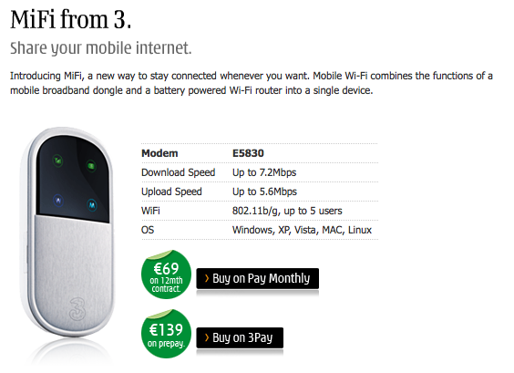

Ennyire pocsek a helyzet ott a mobilnetben. Eldobom az agyam. Ha tudnatok, itt ahol sokkal kisebb a nepsuruseg, es autopalyan a "szaguldo" kocsiban neteztem a preri kozepen -nem csak egyszer-, csak mindenkinek csorogna a nyala. En mar 3 eve ADSL-t hasznalom -mobilnet csak biztonsaginak, meg ilyen esetekere megtartva-, de anno azert reklamaltam, mert a dimbes-dombos teruleten "csak" 1mega volt allandoan sebessegem a 3.6-tal szemben. Szornyu, hogy ugyeskednetek kell valami hasznalhato net miatt.
A melleklet mar csak hab a tortan. Talakozott vele mar valaki?
