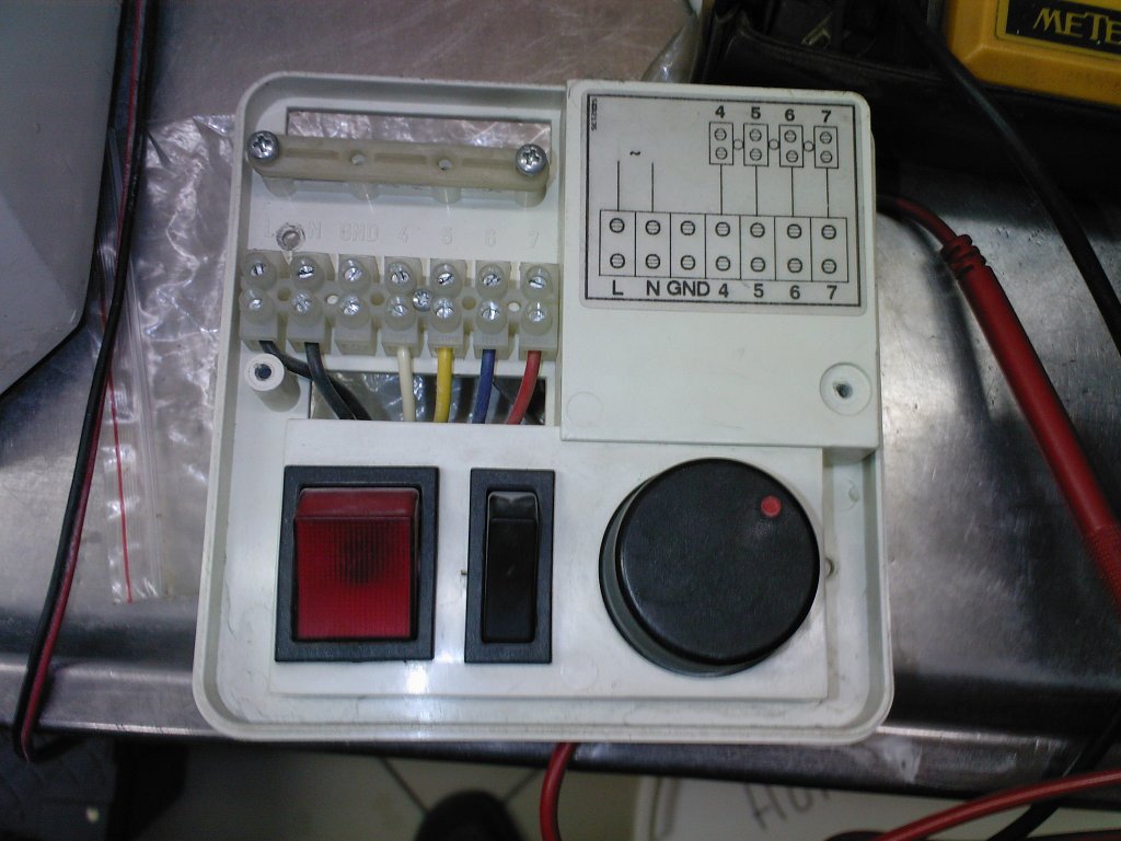

Érdekelne hogy milyen tekercselésű motor van az ipari ventillátorokban (1 fázisú) ugyanis azokhoz beszerezhető a fordulatszám-szabályzó egység (0 - 100% szabályozás). Csak a kivezetések jelöléseit láttam (,Z, U, UZ),ez alapján ez egy egyfázisú aszinkron gépnek tűnik!? A vezérlőn ugyanezek a jelölések+a hálózat(L,N)+védőföld. Köszönöm!
