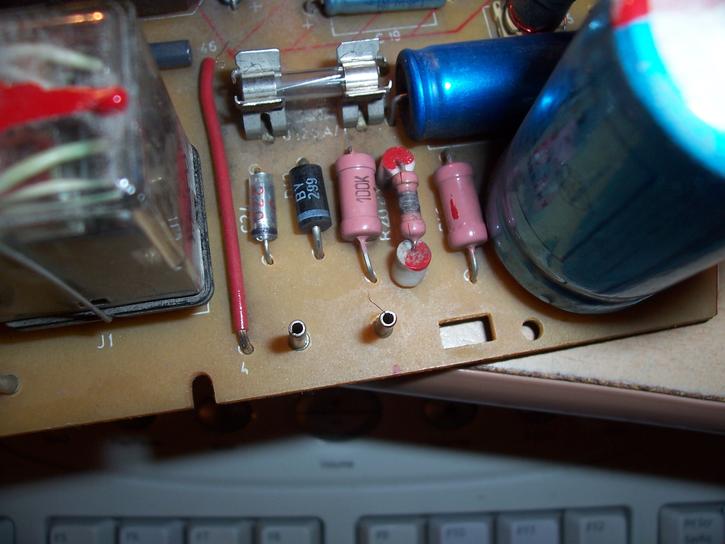

Lenne egy javításra szoruló Videoton TS 4327 TXT típusú TV. Bekapcsoláskor levágja a biztosítékot a bemeneten, látszólag táp hiba. Ezért a tápot kiszedtem és alapossabban átnéztem. Sok hibát nem látni rajt, csak egy agyonégett ellenállatot. meg egy beszerezhetetlen SMPS vezérlő IC-t remélem nem az szállt el. A kérdéses ellenállás neve R20 Képeket mellékeltem, egy kapcsolási rajz sokat segítene, de annak is örülnék, ha valaki meg tudná mondani az ellenállás értékét. üdv
Szerintem még nézelödjél abban a tv-ben mert valamitől eléget az az ellenálás szoval tuti lesz még benne valahol hiba.
Hát nem tudom igazából. A táp működik, ad ki feszt, terheletlenül nem vágja le a biztrosítékot, ez az ellenállás mintha valami kimeneti terhelőellenállás lenne, de nem vagyok benne biztos, mert nincs rajzom hozzá. A félvezetőket már kimértem és jók, a nagyobb elkókat lehet még cserélni kéne. De lehetséges, hogy másnak is baja van még...
Azért is jönne jól hozzá egy kapcsolási rajz. üdv
Az R20 értéke 2,2kOhm, ez a tápon levő relé kikapcsolt állapotában sorba kapcsolódik a víszintes eltérítés tápjával. valószínűleg azért égett le, mert zárlatos a víszintes eltérítés végfok tranzisztora. A jobb oldali nagy függőleges panel hűtőlapján találod a T1 pozícióban, BU208A vagy BU508A a típusa.
Nagyon köszönöm, nagyon soakt segítettél! kicserélem a tranzisztort, megpróbálom utána is kivágja-e a biztit. Remélem ez volt neki a főbb baja, ha nem akkor mehet tovább a hibakeresés.
