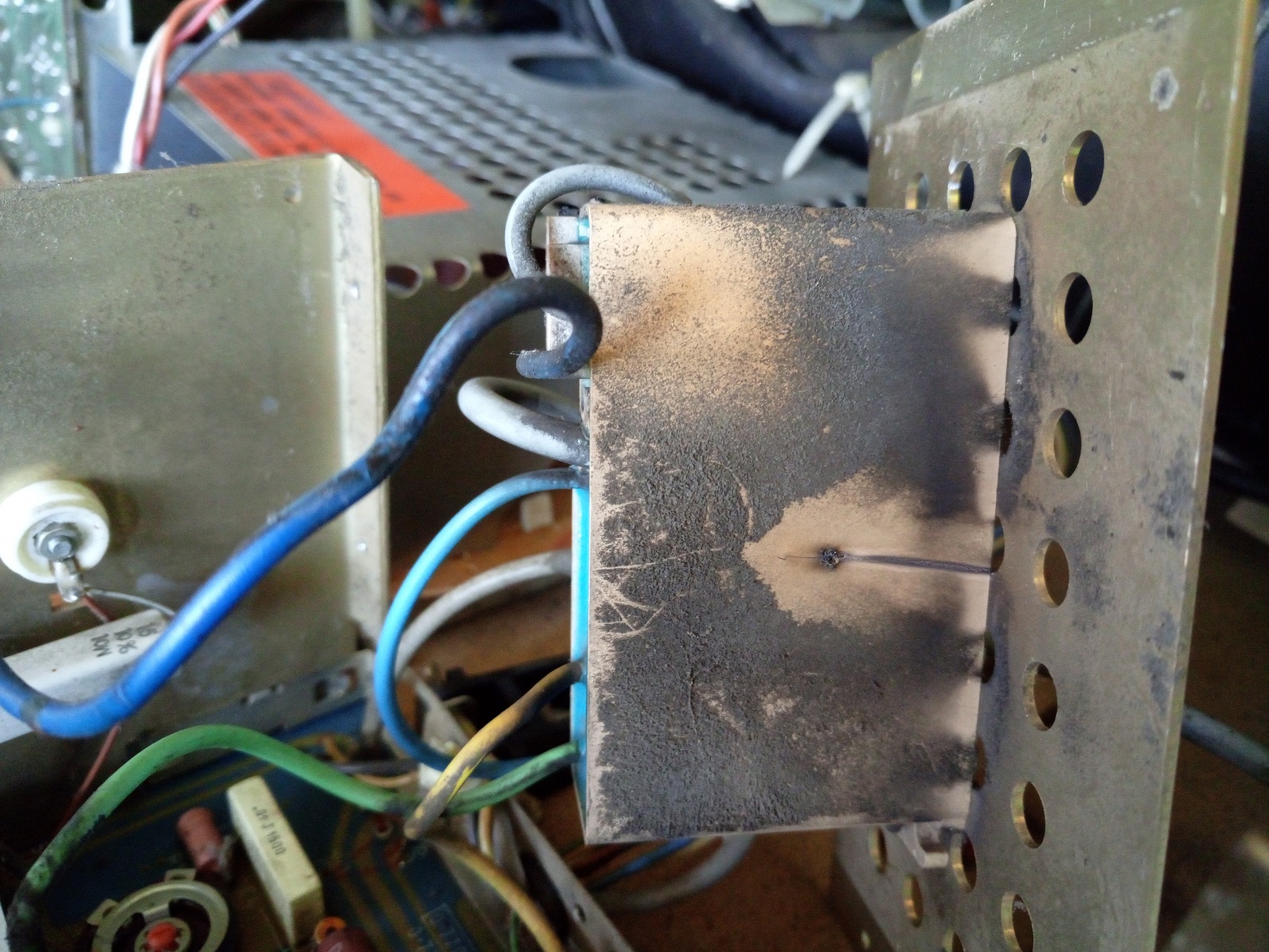

Sokszorozó helyettesítőt találtam:
https://orczy.com/index.php?route=product/product&product_id=14...=soksz
Nos, látszik is a szikrahely: DIEMEN HRT227 a típusszám rajta, lehet nem eredeti már ez sem

Most kiszereltem és megpróbálom kikaparni a szenes részt a műanyagból, majd beszilikonozom, kiderül áthúz-e. Még az is beugrott, hogy diódákból és kondikból építek egyet egy nagyobb műanyag dobozba és kiszilikonozom azt is. Helyem van rá, hogy nagyobb legyen, így a szigetelés is lehet nagyobb.
Ha lukasra van égve, menetek között is átütött szinte biztosan. Megnézem, lehet akad még a donorkupacon valami, de egy jó ideje nem hoztam el a tv paneleket, mert baromi nehezek, porosak, szúrnak és nem igazán használok alkatrészeket a régiekről.
Köszi, elvileg ebben csak kondik és diódák vannak (ezek lehetnek zárlatosak sajnos, abban bízok, hogy csak elöregedett a szigetelés és kifújt rajta), tekercs nincs benne tudtommal.
Esetleg írj oregtamas0202 fórumtársunknak, lehet van még neki.
