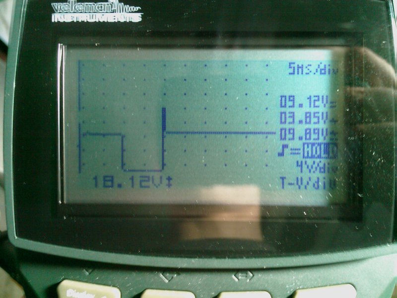

Most viszont egy új probléma lépett fel, mégpedig hogy amíg a gyári vezérlő szépen lehúzza 12V ról 0-ra az injektort, addig a saját elektronikám ha berakom ekkor úgy tűnik hogy nem megy vissza 12V ra a fesz, ennek eredményeképp a motor se üzemel vmi jól, eléggé halódós. Az elektronikában egy irlz24 fet végezné ezt a huzigatást, elképzelhető hogy ez a probléma? Ha szobai tápon egy ellenálláson felhúzom a fet lábát, akkor úgy tűnik hogy zárva van a fet, tápon van a láb, ha meg uC-vel nyitom akkor szépen lehúza. Csatoltam az eredeti, saját, és a kapcsolás képeit (a D1 supressor-t azóta kivettem de nem javult).
Na azt hiszem az a titok nyitja hogy amíg az gyári vezérlős képet úgy csináltam hogy közbe járt a motor, addig a saját-osat úgy hogy közbe önindítóztam és az kicsit letörte az akku fesz-t. Viszont még mindig rejtély, hogy miért nem megy az elektronikával rendesen, m1, majd holnap leszek olyan szkóp közelében ahol tudok majd egyszerre 2 csatornát mérni, akkor majd kiderül ha vmi mégsem jó.

Megvan a probléma. Az injektoroknak van pár fajtája.
12-16 Ohm ---> saturated típus --> 12V-ot adsz neki és megy 1-2 Ohm ----> peak&hold típus --->bonyolultabb meghajtás. A meghajtó IC pl egy LM1949. Szóval az áramkör áramot is érzékel, ezért nem sikerült a trükköm. Sebaj, a következő ötlet, hogy az IC 1-es lábán kell hosszítani az impulzust, és kész. Remélem ez az IC van benne, és hozzáférhető.
Szerintem nem peak&hold-os mert feljebb raktam be eredeti.jpg néven egy scope-s fényképet, azon látszik hogy amikor nyit, csutkára lehúzza 0-ra majd amikor vége csak simán elengedi, ha peak&hold lenne akkor azt kéne látni hogy lehúzott fázisban változik a feszültség kissé, attól függően, hogy mennyi áramot szabályoz.
Nem tudod szétkapni a vezérlést? Ha van ott ilyesmi IC akkor peak&hold, ha nincs semmi, csak egy kapcsolóelem, akkor "normál". Egy biztos: ha nem p&h, akkor a kapcsolásom miért nem ment? Lehet, hogy a kéziszkóp felbontása nem túl jó.
