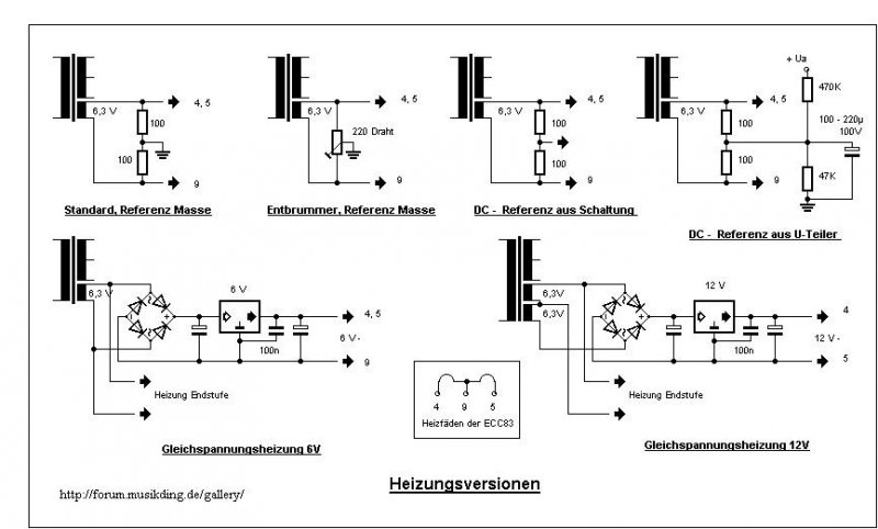

Itt egy pár tipp a búgáscsökkentésre, a kiközepelés már eredményes lehet.

Biztos, hogy a tápból jön? Próbáld meg lehúzni a gain potit, így mit mutat, aztán zárd rövidre a bemenetet max gain állásnál, ha mindkét esetben csöndben van, akkor elég jó sansszal nem a tápból fog jönni a zaj. Ha a bemenetre teszel egy 100-200kOhm os ellenállást az 1M helyére, vagy vele párhuzamosan csak odaérinted, és csökken a zaj, akkor valószínű vagy valami árnyékolatlanság, vagy egyszerűen összeszedi a levegőből. Ezen segíthet a dobozolás majd. Hogy vezetékezted össze a földjét a végfok földdel? Ez még egy elég kardinális kérdés, ez viheti a legtöbb brummot a rendszerbe. Áteresztős MOSFETES/bipoláris jó ötlet, de szerintem nem szabadna jelentősebb brummjának lenni egy sima RC táppal sem. Midnenesetre ártani nem árt, ki lehet próbálni. AC vagy DC fűtésen meg szerintm nem múlik, azt meg úgy lehet ellenőrizni, hogy elveszed pár másodpercre a fűtésfeszültséget. Nyilván nem a legkedvezőbb üzemállapot a csöveknek, de ha úgy eltűnik azonnal a brumm, akkor az a ludas, akkor ,ha ac-ben vagy és nincs benne a 2db ellenállás, közepeld ki 2db pl.: 100Ohm -mal a föld felé a fűtést, legyen egy fix potenciálja. Fűtésfesz stabil 12V -ról jó gondolat, az sem árt,de szerintem ebben a kapcsolásban nem okozhat gondot az ac fűtés. Zsolti
Köszi. Jelenleg a "Standard" módszert alkalmazom, 100 Ohm helyett 68 Ohm -mal, mert csak ilyet találtam 2W-osban. Szerintem stabil 12V-ot csinálok neki, az már csak jó lesz... vagy ez nem olyan biztos?

Én úgy szoktam, hogy a fűtéstekerésnél megfelezem a 6,3 voltot, és a közepét leteszem testre, vagy a közepét felemelem a tápfeszre. nekem ezek be szoktak jönni.

Jelföldön nem túl jó, ha töltőáram folyik, ez valóban a tápból jöhet, mert ha a bemenet rövidre van zárva, akkor kuss kell legyen a kimeneten. Szerintem a csillagba mehet a földelés, a jel meg csak egy éren menjen, ha árnyékolt, akkor a csöves panelen pl bekötni csak a harisnyát. A fűtést is közepeld ki szerintem, ha nincs, ahogy fleta1 írta. Esetleg a DC is segíthet. Jól néz ki, a nyák is a Te műved? Látom feliratok is vannak rajta. Hogy csináltad ,ha nem titok? Zsolti

Végül is ki van közepelve, két db 68 Ohm/2W -os ellenállással. A nyákot és a feliratot úgy vasaltam.

Probaképpen: akét 68 ohmot ne tedd a testre, forraszd ki ,a fűtés egyik szálát kösd a testre, mindegy melyiket, a búgás jelentősen csökken.(tapasztalat)
