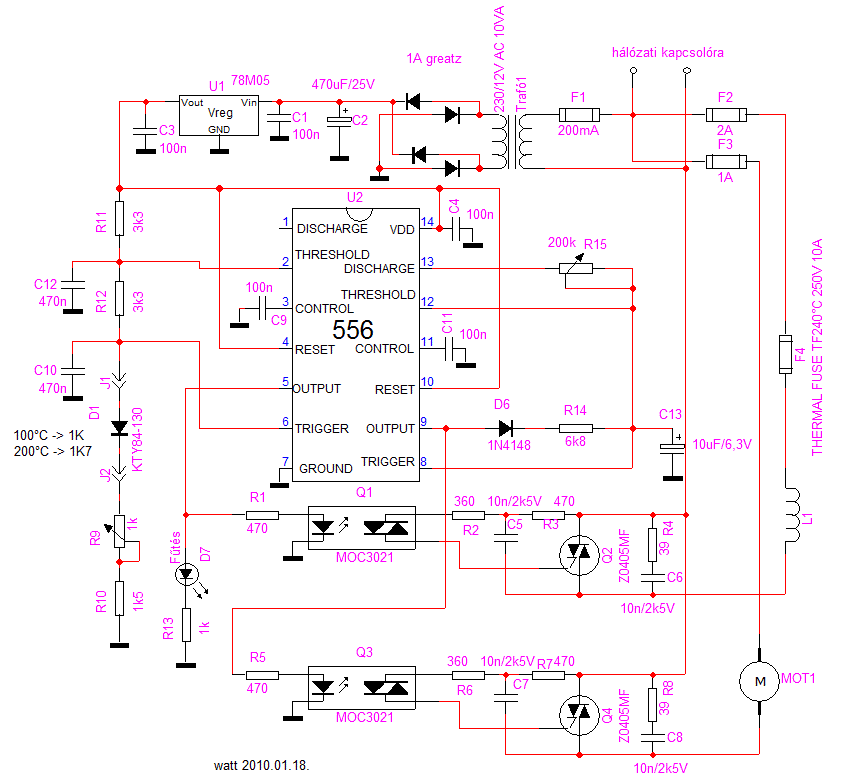

Idézet: „és egy 1N4148-as dióda lesz a hőszenzor” Ez nem lesz jó, a dióda tönkremegy 150°C felett! Nem csak elmélkedem, ezért vettem a laminálót(kemény 2990Ft!!). Elkészült a nyers áramkör terve is, ami vezérelni fogja a motort és a fűtést. Még nem készült el, ezért csak úgy nézzétek, hogy tervezés alatt van. kb 3500Ft-ból kijön minden alkatrész, amit rajta láttok. A motor vezérlését fontosnak tartom, mert ha 200°C-ra melegítem a fűtést, akkor nagyobb nyákra nem vasalja rá soha a festéket, mert túl nagy a hőelvonás. Ha meg jobban megmelegítem, akkor nem fogja bírni a gumihenger(szilikon max 240°C. Nem fél évre tervezem használni!). Tehát a megoldás, hogy hosszabb ideig tartózkodjon egy egy szelet a henger alatt, így van idő átmelegednie és egy menetben tökéletesen kész! Egyébként nagyon tetszik a mechanikai megoldásod, hasonlóan fogom én is.

Nézd meg a SI alkatrészek határadatait. Én nem használom, mert elvileg nem bírja. Van erre való alkatrész.
Nem olvastam a topicodat, csak utána. De te sem gondoltál arra, hogy le kell lassítani a motort... Én pici után indultam el, és ugyanazt tapasztaltam, hogy lassítás, vagy rásegítés nélkül nem vasalta rá rendesen a festéket. Neked lehet szerencséd van, vagy jóval melegebb a henger, mint 200°C, ami nem túl szerencsés. Én hőfokmérővel mértem, nem akartam túlhevíteni, így is 230-is volt, még sem ragadt rá rendesen. De a lényeg, hogy a motor vezérlése megoldja a problémát. Az áramkört úgy terveztem, hogy az eredeti(100°C) alkalmazást(azaz laminálást) is el tudja látni, ha szükség lenne rá(azért van a gomb, és a két LED indikálásnak.)

1800Ft egy 200°C termosztát, de 250°C kapcsol ki, 200-nál pedig be. Magyarul ócska. A motort szabályozni kell, különben nem lesz jó. A másik, hogy a végeredmény nem egy kis értékű eszköz lesz, mint egy egyszerű lamináló, ennyit simán megér. De nem kötelező ilyesmit megépíteni, ha úgy véli valaki, hogy nem éri meg.
Az 1N4148 kérdéshez belinkelem az - Adatlapját - Látható, hogy a 200°C hoz írják a tönkremenetelét...

Én azt szeretném, ha 10cm-t, 1...3 perc alatt vinné be(ez majd kiderül a próbáknál). Lehet más megoldásokat is keresni, de ha a motort vezérelni akarom, akkor már mindegy, hogy a fűtést is azzal vezérlem-e. Nekem nem felel meg csak a fűtés vezérlése, legalább is az eddigi próbák egyértelműen ezt mutatták(és pici is ebből indult ki, pedig neki hőfokszabályzós volt a lamináló eredetileg is, még sem sikerült a nyomat tökéletesen.). Tehát őrölhetünk két malomban, csak vegyük figyelembe, hogy ki mit szeretne! Ha neked elég a hőfok szabályzása, akkor arra jó lehet az említett termosztát is, vagy a vasaló termosztátja.

Én a kapcsolagatós módszerrel, egyszer küldtem át, és jobb lett, mint bármelyik vasalásom. Ennél többet nem tudok erről mondani. Közben megterveztem a PIC nélküli vezérlőt. Még nem teszteltem, de a szimulátorban jól működik. Csatoltam, de még ne essetek neki! (hacsak nem akartok sokat dolgozni rajta!)
Azt hogy meddig bírja, nem tudjuk, de ha engem kérdezel, nem lesz vele gond(pontos hőfokszabályzással nem lehet baja 200°C ig).
