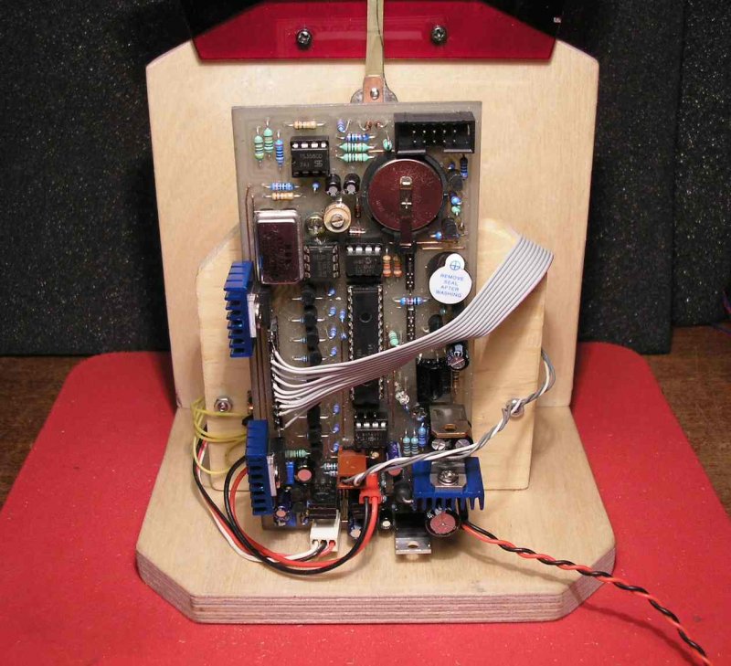

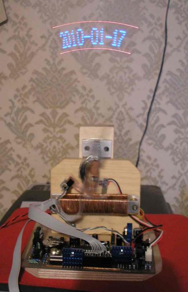

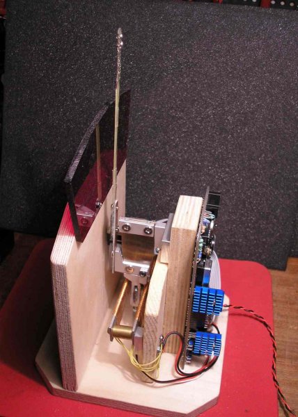

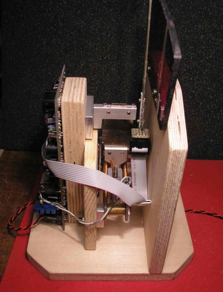

Megcseréltem a két új mechanikát, vagyis a legújabb mechanikába raktam át az új f886 elektronikát. Tökéletes lett a kétiráníú kijelzés, alig van "mocorgása" a kijelzésnek, az is csak itt a jobb végénél látható. Az elektronika elhelyezésével még gondok vannak. Néhány felvétel erről is, és egy videó.

(#) janocsi válasza patexati hozzászólására (») Jan 17, 2010 /
Az előbbi összeállítás még a "nyers" beállitásokkal ment. Nem voltak középre húzva a kijelzétt karakterek sem, de annyira megörültem a tényleg jó működésnek, hogy azonnal lefotózgattam. Mostmár az is rendben van, a szélektől egyforma távra állitottam be a kijelzett számokat. Szerintem egyforma a karakterek szélessége a mezőben, természetesen, a szélek felé kezd elkeskenyedni. Szépen össze lett állítva a szerkezet, az elektronika is állítva fel van szerelve. Még igazítani fogok az elhelyezéseken. Erről is néhány felvétel.

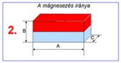

- A Neodimium mágnesek nem drágák, itt egy link erre is, a csak (247Ft) -os már jó lehet, vagy a Stroncium-Ferrit mágnes (647Ft).
Mágnesek:

A mágnesekről még:
Az egyik legmegfelelőbb a Stroncium-Ferrit mágnes, 66Ft/db. áron. Erről itt a méret és a mágnesezés jellemzője.

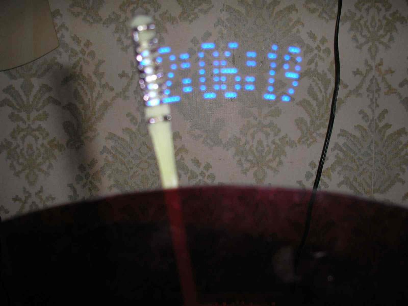

Próbáltam egy jó kis videót késziteni az óra kijelzéséről, de az igen nehéz feladat lett az én technikai felszerelésemmel. Mindegy, a villogás az nem "mocorgás", hanem a fényképezőgép képváltási ferkije és az óra negszakitási frekijének közel azonos érétéke miatt van. A valóságban az óra nem villog egyáltalán.
És egy érdekes felvétel, az f886_II verzió éppen kijelzi az időt...
(#) janocsi válasza janocsi hozzászólására (») Jan 18, 2010 /
Az f886_I veziós változatával is megcsináltam egy videót, ez valamivel nagyobb frekin dolgozik, az amplitúdója is jóval nagyobb. (csak 0.5mm vastag nyákból van a kar, így 22Hz fölött rezeg). Nem is úgy látható ezen a felvételen a kép, mint az előző f886_II verziójával. Összehasonlitási alapnak viszont nagyon jó.
