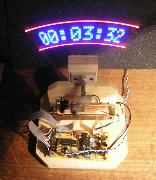

A főtartó tőkét magasabbra kell változtatnom vagy 20mm-rel, mert nem fér el az optókapu lent. (Holnap). Egy 16f84-el működő panel hajtja most, ez csak óra kijelzést tud, azt is nehezen, de nagyon szépen írja ki az időt. (Csak 2 gomb van, óra, perc csak előre állítással). Nagyon kezdetleges, de pont ezért az egyszerüségéért szeretem. Néhány felvételben erről. 18Hz-en rezeg. Szia.

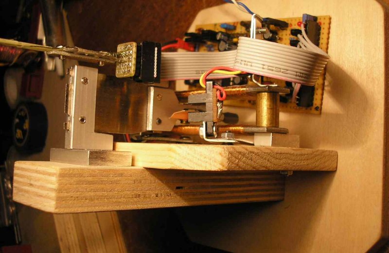

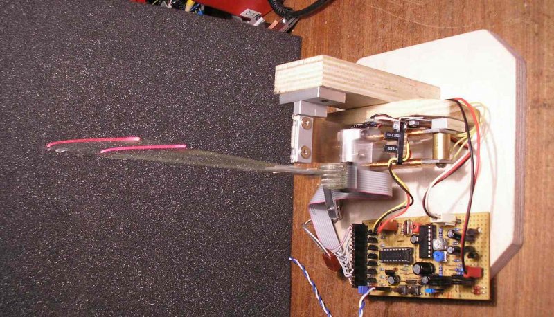

Kicsit növeltem a főtartó oszlop magasságát, így most elférnek majd a szenzorok több helyzetben is. A faanyag még mindig az egyik legjobban kezelhető fő alkatrésze az órának, és igen hatékonyan csiilapitja a keletkező zajokat is. Néhány kép az összeállításról. - Ha kézzel leszoritjuk az asztalhoz, és jelentősen növekszik a kitérés amplitudója, akkor még nincs egyensúlyban a két kar egymással. Csak néhány mm-ert, (1-2), szabad változni a kitérésnek erősebb leszorításra is. Szia.
Addig állítgattam és változtattam az ellensúlyt, amig a legoptimálisabb nem lett az egyensúly. Teljesen nem lehet összehangolni, ahoz minden alkatrészt "gyári" kivitelben kellene megcsinálni. Egy előlap félét is raktam most a kar elé, nagyon közelre, így már elfogadhatóbb lett a "kinézete" is. A panel állítva, hátul kerül(t) elhelyezésre, itt nem lesz gond a nagyobb NYÁK panel mérete sem, van hely felfelé bőven. Még néhány kép a működő Wand clock-ról, egyelőre így marad a mechanika felépitése. Szia.

A képek.
Még pár.
Na ez már tényleg nagyon profi lett! Az a levezetés különösen tetszik, annyira megbízhatónak látom. Az egész összeállítás mechanizmusa nagyszerűen van kialakitva, gratulálok. (Mennyin "ketyeg")? Szia.

Addig gyötörtem az első verziós f886 Wand mechanikát, meghajtó áramkört,, amig egyre jobb nem lett a duplex, vagyis a kétírányú kijelzés rajta. (A Wandról kapja a szabályzott tápot!) Ez feleannyira sem "mocorog" mint az újabb f886 áramkör, pedig szinte ugyanaz a felépitése. Teljesen át kell nézni a rezgésvezérlő, vagy meghajtó áramkört, mert (Hp41C szerint), nemcsak a programban, itt is lehet valamilyen probléma a mocorgást illetően. Ennek most különösen tudok örülni, mert még annyira sem mocorog, mint amennyit a videón láthatunk. Néhány felvételben, és egy videón a duplex kiírásról. Szia.

A rezgésvezérlő külön panelre van építve itt, de a tápot a Wandról kapja. Próbáltam mindenhogy, külön szab. tápról is a vezérlőt, de nem változott a kijelzés minősége. Az viszont meglepett, hogy ez az első verzió ennyire szépen kezeli a kétirányú kijelzést, mig az újabb sajna nagyon rosszul. Ott is próbáltam külön rezgetőáramkörrel a vezérlést, de ugyanaz maradt a helyzet. Még nem jöttem rá mi okozza, de addig nem nyugszom, mig meg nem találjuk a hiba okát végérvényesen. (Azt hiszem komolyan át kell mérni minden lehetséges helyzetben, hogy hol keletkezik ez a nem szabályosan lüktető modulácció a vezérlőbe.) Szia. |
