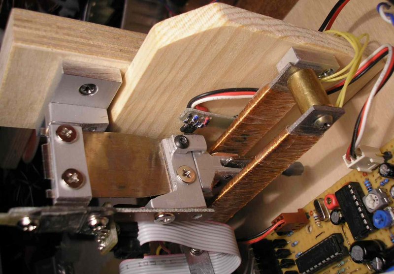

Alaposabban megvízsgáltam a kar és mágneskar viszonyait, a kar méretére koncentrálva. A 175mm-es karhossz 1mm-es nyákból készült, 4mm széles kialakitása mellett igaz. Így az elérhető freki 15-16Hz. A 2mm-es nyáknál, a többletsúly miatt, jóval nagyobb ellensúly kell, de így 9-11Hz-re esik le a rezgési frekvencia. Mértem! Ez nagyon kevés, és még nincs minden plusz tömeg elhelyezve a rugókaron. (Kis mágnes, és a legvégén a megszakitás vezérléshez is kell valami.) Gondold át, és szervezzük újra a karral kapcsolatos problémák megoldását. A rugó szabad hosszát csak a legvégső esetben változtatnám meg. Szia.

Ez azért lehet, mert a rugólemezes kar nálam jóval nehezebb lett. Emiatt is csökkent le a frekvencia ennyire. Jó hír viszont, hogy egy 155-160mm-re kiegészitett 2mm vastag kar, szépen "ketyeg" 16Hz-en. (Te készitetted, azzal megy most). A szabad rugóhossz 34mm, ezért is kisebb itt a frekvencia, de talán 160mm-es karhosszal mégis elfogadható. Az a gond, hogy a teljes egyensúly, csak igen nagy tömeggel érhető el, ekkor lesz kevés s freki. Szia.

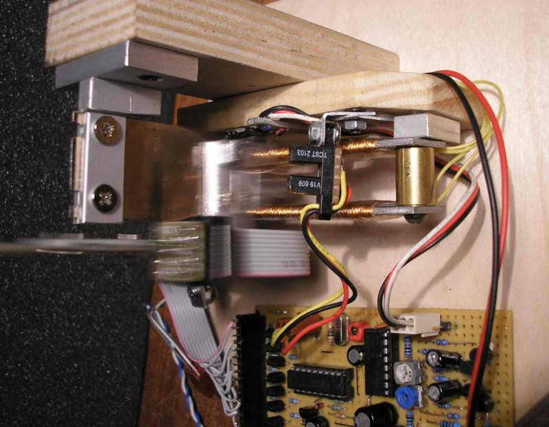

Úgy néz ki, ez a 160-165mm lesz az ideális hossz, itt is annyi van a mechanikán. Ezzel elfogadható a frekvencia is, 16-17Hz között rezeg, és 2mm-es a kar, 5mm széles. Az ellensúly is megfelelő lett. Szerintem tovább nem érdemes vele kisérletezni, éles próba (üzem) kell hozzá. - Leraktam alulra egy optikai kaput, de pont a másik oldalára kell majd át tenni, mert tükrözve van a kiírás Szia.

A főtartó tőkét magasabbra kell változtatnom vagy 20mm-rel, mert nem fér el az optókapu lent. (Holnap). Egy 16f84-el működő panel hajtja most, ez csak óra kijelzést tud, azt is nehezen, de nagyon szépen írja ki az időt. (Csak 2 gomb van, óra, perc csak előre állítással). Nagyon kezdetleges, de pont ezért az egyszerüségéért szeretem. Néhány felvételben erről. 18Hz-en rezeg. Szia.

Kicsit növeltem a főtartó oszlop magasságát, így most elférnek majd a szenzorok több helyzetben is. A faanyag még mindig az egyik legjobban kezelhető fő alkatrésze az órának, és igen hatékonyan csiilapitja a keletkező zajokat is. Néhány kép az összeállításról. - Ha kézzel leszoritjuk az asztalhoz, és jelentősen növekszik a kitérés amplitudója, akkor még nincs egyensúlyban a két kar egymással. Csak néhány mm-ert, (1-2), szabad változni a kitérésnek erősebb leszorításra is. Szia.
Addig állítgattam és változtattam az ellensúlyt, amig a legoptimálisabb nem lett az egyensúly. Teljesen nem lehet összehangolni, ahoz minden alkatrészt "gyári" kivitelben kellene megcsinálni. Egy előlap félét is raktam most a kar elé, nagyon közelre, így már elfogadhatóbb lett a "kinézete" is. A panel állítva, hátul kerül(t) elhelyezésre, itt nem lesz gond a nagyobb NYÁK panel mérete sem, van hely felfelé bőven. Még néhány kép a működő Wand clock-ról, egyelőre így marad a mechanika felépitése. Szia.

A képek.
Még pár.
Na ez már tényleg nagyon profi lett! Az a levezetés különösen tetszik, annyira megbízhatónak látom. Az egész összeállítás mechanizmusa nagyszerűen van kialakitva, gratulálok. (Mennyin "ketyeg")? Szia.
Szia! Most 14Hz de nincs belőve nem érek rá ma már majd pár nap múlva! Még nem lesz végleges nem csinálok neki tartót mert nem látom értelmét ezért van csak deszkán!( kaptam egy kupac számítógépet lesz egy állandó összerakva végre a műhelybe is!)
