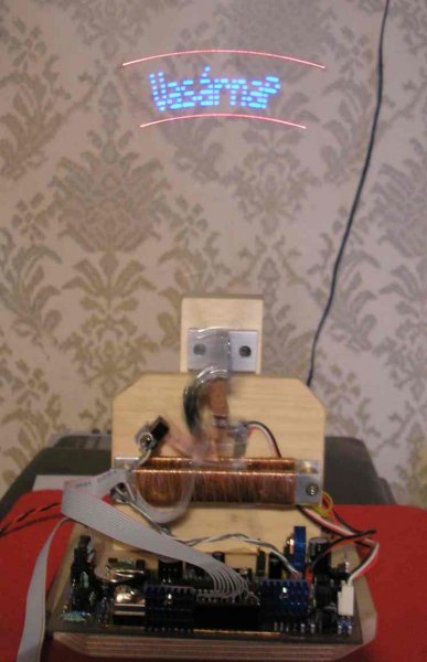

Sziasztok! Egész idáig a mechanikával szórakoztam! Megdöbbentő eredményre jutottam! A tekercset mozgatva menet közben sikerült aránylag stabilra megcsinálni a mocorgást! Nem mondom,hogy megszűnt de lényegesen kisebb! Szerintem a probléma kulcsa a főmágnes beközpontosítása mi nem azt jelenti,hogy befogatom ahogy eddig is volt hanem meg kell keresni azt a pontot hol a legstabilabb! Szerintem ez okozza a vibrációt is! Ezért van a gyári sima egyszerű megoldással csinálva itt szerintem óriási rezgés van a mágnes nem megfelelő helyzete miatt! Ezen az úton kéne haladni most befejezem mert álmos vagyok! (most nagyon stabilan megy csak tekeredik kicsit a kijelző fejrésze a széleken kifelé szerintem teszek rá hátul majd ónt a ledek súlyát kiegyensúlyozva!) Ja és egy csavar van egy anyával alul nagyobb súly már sok mert a kar súlyát is növelni kéne az egyensúly miatt ez persze csökkenti a frekit is most 16Hz körül ketyeg!

Szia! Tudom olvastam,hogy neked más elektronikával jól megy de mégis itt kell a hiba okát keresni szerintem! A vibráció szerintem vastagon bent van ebben a mocorgásban! Ezt most meg is erősítette bennem az a tény,hogy a propellerem nem volt teljesen kiegyensúlyozva és most állítottam rajt és azon meg is szűnt a mocorgás mit az okozott,hogy "ütött" a rotor! A gond ezen sokkal nehezebb ezt megoldani! Még azt kellene ellenőriznem,hogy a hall szenzort valahogy felfogatni valami csillapítóra vagy valami ilyesmi de a rugó csavarodása is szóba jöhet és akkor is változik a jel
A mechanikai gondok, vibráció, sajnos eléggé bele szólhatnak a stabil működés feltételébe, ez biztos. Ha úgy gondolod, és én is szeretném ezt pontosan megtudni, keresd itt a hibaforrást tovább. Annak örülnék a legjobban, ha tényleg megoldható lenne ez a probléma véglegesen. Várom az eredményeidet, de én is át fogom majd nézni, ezt a lehetséges okát a hibának, hogyan lehetne lecsökkenteni a berezonálást. Szia.
Meg fogom próbálni a hallok áthelyezését ismét de most alul az ingasúlyhoz teszem a vendégmágnest és a hallt! Múltkor nagyon ideiglenesen volt megpróbálva és a régi mechanikával! Egy próbát talán meg fog érni! És most mindkettőt átteszem nem mint múltkor csak az kontroller vezérlője volt a hallé nem került át!
Megcseréltem a két új mechanikát, vagyis a legújabb mechanikába raktam át az új f886 elektronikát. Tökéletes lett a kétiráníú kijelzés, alig van "mocorgása" a kijelzésnek, az is csak itt a jobb végénél látható. Az elektronika elhelyezésével még gondok vannak. Néhány felvétel erről is, és egy videó. Szia.

Nagyszerű lett a v03.38 verzió kétirányú kijelzése. Nincs semmiféle "mocorgás", meg se moccan, jól be lehet állítani a kijelzés minőségét. Mindent rendben találtam ennél a verziónál. Jó a kétirányú kijelzés ki/be kapcsolása is táviról. Egyet kell még átírnom majd a programban, (168-ról 192-re) a kijelzés felbontását. Ezek után remélem, a mechanika fejlesztése már csak a berezgés javítására korlátozódik majd. Szia.
Szia! Most sajna dolgozom de alig várom,hogy én is kipróbáljam! Amúgy a régebbi ment éjjel és alig mocorgott ha nem szemből néztem hanem kicsit oldalról nem is lehetett észrevenni ha ez még jobb akkor tökéletesnek kell lenni neki! a felbontást te vetted vissza vagy 168 az alapbeállítás?
A felbontás alapban 168, ezt lehet 180, 192, 204-re módosítani a programban. (Most fogom átírni 192-re). Már oldalakon keresztül csak a mechanikát "gyötörjük", de ez nem is baj, hiszen egy csomó dolog jött elő, ami előbbre vitte a mechanika kidolgozásának finomabb megoldásait is. Annyira jól sikerült a programban a mocorgást megszüntetni, (Hp41C), hogy most olyan lett a stabilitása, mint az f628-as fali Wand órámon. Szia.

Sokat törtem a fejem, de a módosítások eddig mind csak rontottak... A 16F628-as verzióhoz képest a megszakítás kiszolgálásában sokkal több dolgot kell a 16F886-nak megcsinálni (kétirányú kijelzés - dupla műveletsor, usart és A/D kezelése, DCF77 dekódolás). A mocorgás oka az, hogy az index jel és a timer0 megszakítása nem jutott érvényre időben. Azaz a megszakítás már a kiszolgálás ideje alatt újra bejött, timer0 esetén rossz esetben akár kétszer is, ami egy kérés elvesztésével járt... - A megoldás nem volt egyszerű, sok verziót próbáltam ki. Végül a megszakítási rutinban több helyen megvizsgálom, hogy van-e index vagy timer0 megszakítás - ezzel mintegy magasabb prioritást adtam nekik. Sziasztok
