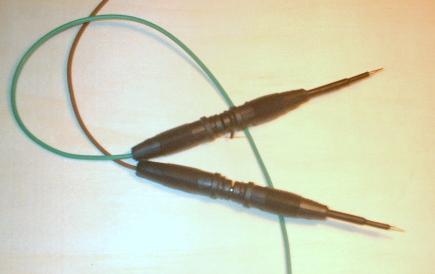

Csak DMM műszeremhez viszonyítottam , többszöri mérést csináltam , alig változott , pontos számot nem jegyeztem fel , de 100u körül volt az eltérés .
Kisebb kapacitások ellenőrzéséhez a képen látható kondikat használtam .

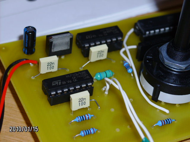

Összeállt az LCFesR mérőm panelja. Tettem ide néhány képet róla. Még csak ismerkedek az AVR-rel, úgyhogy azért is próbáltam ki ezt a mérőkapcsolást is. A dobozolás még hátravan. Az ESR mérés felbontásáról én nem merek nyilatkozni addig, amíg ki nem cserélem az elkót a megfelelő bipoláris kondira, amit szükségből építettem be. ( A boltban nem volt bipoláris. )
(#) deguss válasza Ideiglenes hozzászólására (») Jan 14, 2010 /
Engedtessék meg a finom megjegyzés: Lehetne azért optimalizálni ezt a nyákot, úgy néz ki mint egy 10 perces munka. Nem a kivitel, hanem maga a terv...
Persze ennek ellenére örülök, hogy működik, sok sikert Nektek is!
Ha a 68uH az a 4 raszteres induktivitás, akkor elég pocsék lehet a rezgőkör jósági tényezője, mert annak legalább 1-2 Ohm ellenállása van... Ezt szerintem be se ültesd!
(#) p_istvan válasza deguss hozzászólására (») Jan 15, 2010 /
Igen, meg azt a sárga -vélhetően poliészter- 22nF kondit sem tenném bele, a hőfokstabilitása nem túl jó. inkább valamilyen polipropilén (FKP) vagy az MKT X2-es (fémezett papír) is jobb, mind amilyen a többi 22nF-os is. Ez határozza meg a kapacitásmérés stabilitását, leginkább a kis értékek mérésekor (10 pF körül) Legjobb persze egy polisztirol lenne...
(#) hutale válasza p_istvan hozzászólására (») Jan 15, 2010 /
Köszönöm a javaslatokat. Ti biztosan sokat kísérleteztetek ezen kritikus alkatrészekkel, így ha mondjátok, biztosan így van. Én nagyon ritkán mérek kis értékű L/C-t, nekem megfelelt a gyors nullázás után 1-1 mérés. Így természetesen aki törekszik a kis tartományú L/C stabil mérésére javaslom, hogy fogadja a leírt javaslatokat. Az induktivitás tekintetében kaptam egy tippet, mely bevált a tippet adónak (köszönöm szépen):

(#) Ideiglenes hozzászólása Jan 15, 2010 /
Mint ahogyan a weblapon is írtam, érdemes válogatni az alkatrészeket. Persze a szerző is tett ajánlást bizonyos kritikus alkatrészekre, ami a rajzról is leolvasható.
Az első a C mérési körben levő 10k és 1k ellenállások. Nem merem azt állítani, hogy profi multimeterem van, de válogatáshoz szerintem kiválóan alkalmas. Szóval volt itthon néhány ellenállás és az egymáshoz lejobban passzoló - mérés szerint 0,997k és 9,97k - ellenállásokat forrasztottam be. Ezzel a megoldással ( természetesen nullázást követően ) a C mérés eltérése az LCM3 műszerhez képest annyira kicsi lett, hogy a két műszer néha ugyanazt írja ki egy adott alkatrészről.
A induktivitást mérő körbe szintén válogatással került be 2db 22nF-os MKT kondi. Így az induktivitás mérésről is elmondható az, ami a kapacitásmérésről.
A válogatási procedura kb. negyed órát igényelt, de megérte. Javaslom másnak.
(#) p_istvan válasza Ideiglenes hozzászólására (») Jan 15, 2010 /
Lassan gyűjteményed lesz LC mérőből.
Végűl, még is csak poliészter kondikat tettél bele...
1-10 pF közötti kondiknál hogy viselkedik, illetve 1uH körűl?

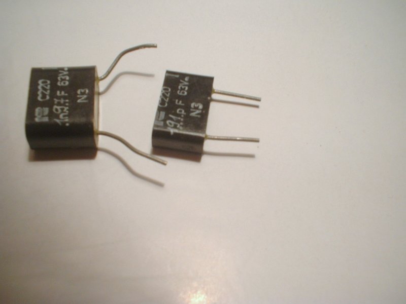

A 10%-os polisztirol ha szerencséd van 1% belül lehet.
A mellékelt képen lévő kondenzátorok is 1974-ből származó K jelölésű polisztirol, aminek kb. 50%-ka +-1%-on belül van, annak a fele pedig 0,5% pontosságú. Akkor még szigorúan vették a szabványt, és nem válogatták ki belőle a pontos darabokat, ezért a gauss görbe szerinti statisztikai eloszlás igaz.

Én ezt használom ESR méréshez , csavaros műszeraljzatba szorítva , de lehet , hogy beforrasztom közvetlenül a nyákra .
