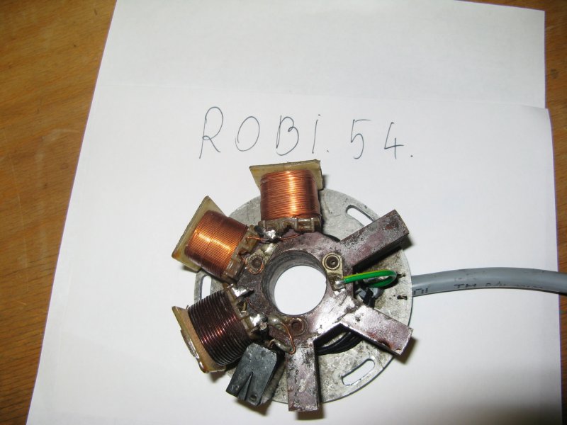

(#) tomtom73 hozzászólása Ápr 27, 2010 /
Nincs véletlenül valakinek a fényképen mellékelt Robi 54-hez való gyújtótekercs eladó ,vagy esetleg Pest megyében nem tudtok egy üzletet ahol ilyet lehet még kapni?
Egy barátomnak lenne szüksége rá.Az e-mail címe a következő: gepesz76@freemail.hu
Előre is köszönjük !
