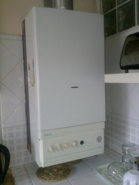

Van egy Ocean gázbojlerem, amely a háztartási és fűtési melegvizet szolgáltatja.
A problémám vele az, hogy néha csúnyán elkezd sípolni, vinnyogni, vonyítani majd egy idő után - néha kis rezonáns zörgés kíséretében - abbahagyja.
Kb. egy éve az volt vele a gond, hogy nem kapcsolt be. Ugyanis, amikor az ember a fürdőszobában, vagy a konyhában kinyitja a melegvíz csapot, automatikusan be kellene kapcsolnia. (Egyébként, a fűtést egy termosztát iráyítja, azzal nem volt gond.)
Hívtam egy szervizt, kiküldtek egy szakit, aki kicserélte a szivattyút 25 ezerért (szerintem feleslegesen), de a hiba nem szűnt meg, ezért megint kijött és kicserélt egy kis kapcsolót.
Most nincs vele olyan probléma, hogy ne kapcsolna be a melegvízcsap kinyitásakor, de néha, két-háromnaponta sípol. félek, hogy ez valamilyen hiba előjele, pl. nem tud bekapcsolni a fűtőcsöveket nyitó-záró mágnesszelep, vagy valami ilyesmi.

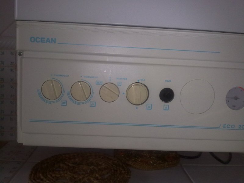

Megint megnéztem.
Ha nem megy a gázbojler, a nyomás 0,5 bar.
Ha kinyitom a konyhai melegvízcsapot, a nyomás felmegy 0,75 barra és ott marad.
Ha bekapcsol a fűtés, a nyomás 0,5 barról lassan kúszik felfelé. Kb. 10 perc fűtés után eléri az 1,0 bart. Tizenöt perc után kb. 1,1 bar, és ezen az értéken úgy néz ki, hogy stabilizálódik.
A sípolás szerintem akkor jelentkezik - de nem mindig! - amikor a termosztát üzeni a bojlernek, hogy leesett a hőmérséklet, kapcsoljon be. Legtöbbször ez elsőre sikerül is neki.
Van még olyan, hogy habár a bojler ki van kapcsolva, mégis nincs csendben, mintha "forralna valamit".
(Mellékeltem a gombok képét; jobbra látható a nyomásmérő.)
(#) juppi válasza juppi hozzászólására (») Jan 31, 2010 /
A nyomásmérője így néz ki, amikor veszteg van.
(#) szerviz válasza juppi hozzászólására (») Jan 31, 2010 / 4
Tanulságos volt végigolvasni a véleményeket, tanácsokat.
A kazán (és nem bojler) tényleges vizsgálata nélkül nehéz diagnózist felállítani. De végigolvasva leírásodat, mondanék néhány szempontot, merre indulj tovább.
Először is két hibát említesz. Az egyik, hogy nem indult be a kazán a vízcsap kinyitásakor. Kérdésem, hogy fűtéskéréskor elindult?
A szivattyú hibájakor -ami a csapágyak kopása szokott lenni- jellemzően melegvízre elindul a kazán, de fűtésre nem. Írtad, hogy szivattyúcsere után újra cserélni kellett valamit. Szerintem az a HMV tömszelence volt, aminek a szorulása okozhatta a leírt hibát.
A másik panaszod a "sípolás".
Nem írtad le pontosan, mikor sípol a kazánod!
Ha induláskor, hidegen nem, majd az emelkedő vízhőmérséklettel arányosan egyre jobban, akkor elkoszolódás, vízkövesedés van a kazántestben.
Ha a hőfoktól függetlenül jelentkezik, akkor áramlási zaj okozhatja. Keletkezhet a háromjáratú szelep szorulásakor. Ezekben az Óceánokban műanyagból készült szelepbetétek voltak, ezek képesek deformálódni, szorulni.
Végezd el a következő próbát! Hagyd kihűlni a fűtési rendszeredet, majd a hideg radiátorok mellett indítsd el a melegvízkészítést! Folyasd a melegvizet jó sokáig!
Ilyenkor a fűtéscsöveknek hidegeknek kell maradniuk! Ha lassan melegedni kezd az elmenő fűtéscső, akkor átereszt a szelep!
A félig "lebegőállásban" lévő betét képes rezonálni, "sípolni"!
Persze amit leírtam, csak hipotézis, a kazánodat jó Baxi vagy Westen szervízzel vizsgáltasd meg!
Ha tényleg a háromjáratú szelep a hibás, akkor ahhoz van réz szelepbetét, cseréltesd ki, és megoldódik a gondod!

Ha megnéznéd a fent betett képet, akkor rájönnél, hogy a gázkazán belseje tele van elektronikával.
