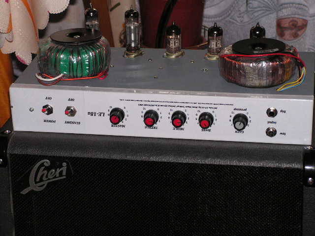

(#) fleta válasza Action2K hozzászólására (») Feb 4, 2010
SE-nek is és PP-nek is kiváló, merem állítani. Az SE ugye a légrés miatt macerás, de én megoldottam azt is, és összehasonlítottam egy hiperszillel, és minden képen a toroid győzött. A freki átvitele meglepően jó. A hangja is kitünő.
Azóta egy monoblokk SE szól a nálam. Most csinálom a sztereó változatát, szintén toroidból
Nekem nem ütközik akadályba a tekerése.
(#) fleta válasza marone hozzászólására (») Feb 4, 2010
A toroidok nagyon jól kimenőnek csak nem terjedtek el. Olyan emberek mondják hogy nem jó, akik még nem próbálták ki. Én merem ajánlani. Meg kell hallgatni, és rögtön más lesz a vélemény.
Nem érthető a kérdésed! Az egy csöves, vagy egy csöves gitár, és egy csöves hifi között? Vagy 1 csöves gitárerősítő és ...
Az 1 csöves SE az az A osztály, a több csöves, álltalában PP push-pull, . Mind két kapcsolással csinálnak gitár, és hifit is. Ezeken belül van még több kapcsolási mód is.
A gitár erősítőknél a kimenőtrafót nem tevezik nagyon mély hangokra, hisz a gitár frekije nincs benne, akkor meg minek. a kimenő primer és szekunder elrendezése térhet el. A gitárerősítő szokott tartalmazni egy preampot is, un. előfok, míg a hifi álltalában csak egy végfok, nagyon jó freki átvitellel.
(#) fleta válasza CIROKL hozzászólására (») Feb 4, 2010
Nyugodtan gyűjtögessed, meg fogsz lepődni.
