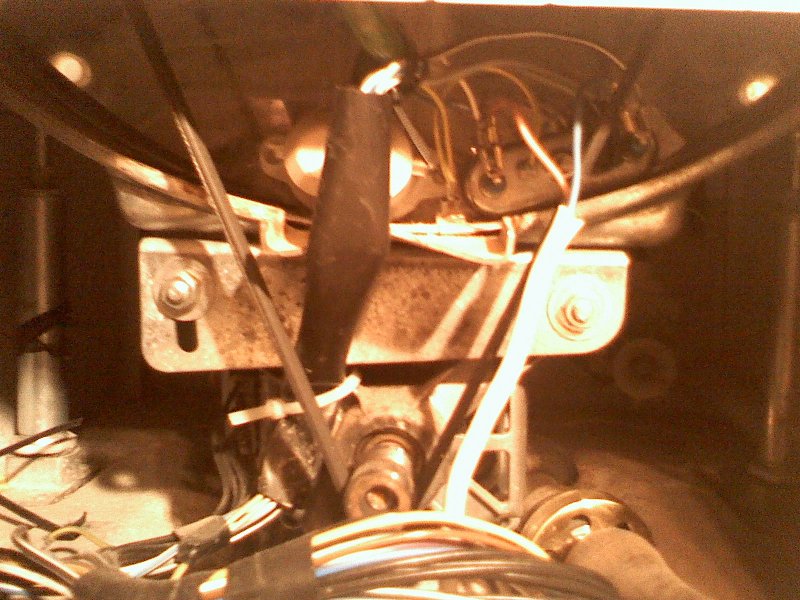

Végre sikerült megcsinálni a képeket Íme:
És még néhány kép
Egy régebbi típusú aeg-ban láttam ilyet,de már nem emlékszem, hogy melyik típusban. :S A hőérzékelőt ellenőrizd. megméred hogy hány Kohm és elkezded melegíteni kézzel. Ha megy lefele az érték akkor valószínűleg jó. Esetleg keress rajta egy számot ami utalhat az értékére. Utána ellenőrizd a vezetéket, csatlakozásokat. Imi
Teljesen új fűtőszál van benne. De most már a dob se hajt. Apósjelölté a cucc és már próbálgatta szerelni és mondta h az egyik csatlakozósorban az egyik vezeték kicsúszott és nem biztos hogy jó helyre rakta vissza. Amúgy a programkapcsoló se mindíg jár. Esteleg lehet szerezni kapcsolási rajzot a masináról?:S
