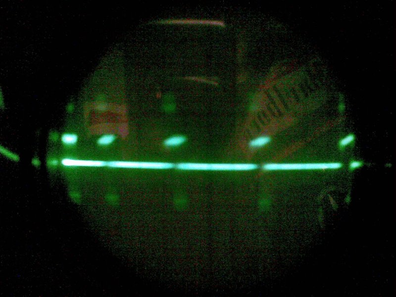

Nekem úgy tűnik, mintha vagy a fojtó lenne nagyon kicsi, vagy a frekvencia. Biztosan 100kHz-en megy? Meg van terhelve? 3...4 A terhelés legyen rajta.
Müszer szerint 92KHz-en megy az oszcillátora.Az induktivitás 18 menettel és 0.5mm légréssel volt 50-60uH.
Erröl a semikron diódárol kiderült hogy gyors ez csak nem 100 hanem 35KHz-en. Ma találtam a boltban BY229 es diódát,da a Trr 135ns.Próbára beledobtam kettőt és most ezek melegedtek nagyon és a fet kevésbé.Ahejett is beraktam egy irf540-est de nem javult a hejzet. Talán csütörtökre sikerül beszerezni valamelyik MBR tipust.
Nem, csoda hogy melegszik.
8A-en 1,2V a nyitófeszültsége. Tehát 2db-nak 16A-nél kb 20W vesztesége lesz + még a visszazáródási veszteség. Egy ilyen shottkyval: Bővebben: Link kb 8W a veszteség.
Van a kimeneten terhelés? És az mennyi? Stabilan tartja a kimeneti feszültséget? Nagyon kevés információt adsz, ebből nem lehet kitalálni még azt sem, hogy mit csinálsz!
Vagy teljesen rosszul működik az egész, vagy nem 100 kHz-en megy, vagy nagyon kicsi a fojtó ( mondjuk néhány uH, mert esetleg zárlatos ), vagy nincs megterhelve és csak egy-egy impulzus megy ki, stb. Az áramnak 100kHz-es háromszögjelnek kellene lennie, úgy, hogy a kimeneti terhelőárammal megegyező egyenkomponense van. Az egyenkomponenst nem látod, mert a szkópod nem viszi át a DC-t, de ettől függetlenül a háromszögjelnek meg kellene lennie. Diódát, FET-et hűtőre kell tenni, mert még a 8 W is sok. Tehát, viszonylag nagy hűtő kell.

Ha 0,12Ohm söntöt használsz, akkor tegyél be egy feles osztás a trimer helyére, ezzel elkerülhetjük a további kellemetlenségeket. A szkóp ábrák még mindig ugyan olyanok, mint amit feltettél? Úgy értem keskeny fűrészjelek? Ez azért fontos, mert ha a tekercs árama megszakad, akkor másként fog viselkedni a kapcsolás. Ha még mindig ilyen keskeny fűrészjel, aminek a kezdőpontja mindig 0A-től indul akkor növelni kellene a fojtó értékét. Ezen kívül, ha nem eléggé magas a tápfeszültség akkor csökkenteni kell a 3,3k-s ellenállást. Ami a legfontosabb, hogy a söntön a feszültség "majdnem" négyszög alakú legyen. Ha ez nincs meg akkor növelt a fojtót.

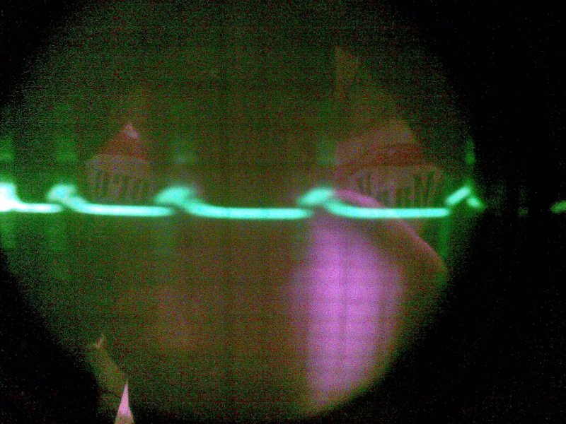

Megtekertem a másik magot.26menet,kevés légrés (kb 0.5mm) és igy most 400uH.A diódát is kicseréltem az álltalad ajánlottra és irf540 a fet tipusa. Kis terhelésen semmit nem válltozott a shöntön eső jel.Rákötöttem a gerjesztésre és igy a belinkelt képen van a shönt jelalakja.(Szkóp melegpont=source,Szkop test =test) A kimeneten igy 4.6V-ot mértem.Kicseréltem a 3.3K 2.2K-ra és igy 5.6V-lett a kimeneten.Igy a 0.12ohm-os shöntön eső feszültség 0.16V. Az UC oszcillátorán 92KHz-et mérek.Viszont ha ráteszem a digitműszert a gate lábra akkor csak 56KHz-et mutat. Megnéztem a 3-as lábon is a jelalakot.Ugyan olyan volt mint a shöntön.Tele volt tüskével.Aztán kicseréltem az áramérzékelés 1nF-os szűrőköndiját 4.7nF-osra.És ezután a nyégyszögjelek ellapultak de a tüskék megmaradtak.(másik kép) Viszont a kimeneten igy 6.3V-ot mértem és a shöntön is 0.21V esett. Aztán nézegettem a google képtalálatait az UC3843-ra és mindenhol 1K ellenállást láttam a szűrésen.Visszatettem az 1nF,és kicseréltem a 330ohm-ost 1K. (következő kép) Igy kereken 6V-ot mértem a kimeneten. Elképzelhető hogy ezek a tüskék az áramjelen megzavarják a mérést?Hogy lehetne ezeket eltüntetni a 3-as lábrol? Mondj valami okosat.
Azt ugye tudod, hogy ebben az áramkörben is nagyon kicsinek kell lennie az összekötő huzalok hosszának? Tehát, a bemeneten van egy elkó, ez legalább 10000 µF legyen, hiszen ki kell bírnia egy jó nagy effektív áramot, ( ugye a kimeneten 16 A fog folyni és ugyanez fog folyni a bemeneten is, kb 25%-os kitöltéssel, tehát ennek jó nagy már az effektív értéke és ez a pulzáló áram ne az akksikból jöjjön, ugyan az a probléma, mint a nagyáramú részben )
Ennek az elkónak a pozitív pólusa, a dióda katódja, aztán lefelé haladva a dióda anódja, a FET drain-je, a FET source-a, a sönt, aztán az előbbi kondi negatív lába a lehető legrövidebb drótokkal legyenek bekötve, ráadásul úgy, hogy a lehető legkisebb területet foglalják el. Különben jó nagy szerelési induktivitások lesznek, ahol nem csak az a baj, hogy az ezekben tárolt energia nagy részét a tranyónak kell megennie, hanem, még ez is okozza a söntön a "szőröket". A söntnek induktivitásszegénynek kell lennie, különben jön a szőrősödés. Az a baj, hogy ezekre a szőrökre az ic már kapcsol, aztán nem is ott, ahol kellene. Emiatt korábban visszaszabályozza a kitöltési tényezőt, így persze, hogy nem jön ki belőle a 12 V. Az az 1nF-os kondi ne legyen már nagyobb ennél. Már ez is eléggé lelassítja az áramvisszavezetést. Ennek az lenne a hatása, ( ha nem lennének szőrök ), hogy az áramkorlát rendesen túllendülne, hiszen az ic csak egy lelassított jelet kap. Egyébként, alakul ez, legalábbis a tendencia jó...úgyhogy ne kenődj el. Még valami: az ic 5-ös lába a GND. Erre kell rámenni minden apró alkatrésszel, ami az ic környezetében van. Aztán az 5-ös pontról menj el a söntre a lehető legrövidebb dróttal, vagyis a a bemeneti elkó negatív lábára. Az a baj, hogy a söntről az elvezetések is tudnak jó nagy szőrőket csinálni, tehát itt is nagyon lényeges, hogy a sönt feszültsége, meg a jelfeldolgozás között nagyon rövid legyen a drót.

Még annyit megpróbálhatsz ezzel a nyákkal, hogy beteszel az 1-2 láb 10k-s ellenállásra párhuzamosan pár nF kondit. Ezzel kicsit szűröd a viszacsatolásból jövő zajt. Bár szerintem nem ez baj. A söntön levő áramjel teljesen korrektnek tűnik. Ezt úgy értem, hogy a kitöltés kb 20-25%. OK Az áram nem szakad meg (Nem nulláról indul) OK Viszont 400uH-hez kissé még mindig "meredek" a teteje. 50uH-hez számoltam 10%-ot ehhez képest most 8x akkora L van és a hullámossága nagyobb mint 10%. Kapcsolófrekvenciát ellenőrizted? Mennyi a periódusidő? Nyáktervet gyártás előtt tedd fel, hogy rábólinthassunk :yes:
Hát, elég kevés, mert ugye 16 x 16 x 0.1 = 25 W veszteség lesz ezen a söntön. Hát, ez nagyon sok, akárhogy is nézzük. Azért egy wellerpákányi meleget ne építsél be. Úgyhogy, szerintem, egész másképp kell megcsinálni, vagy a söntön ne essen ekkora teljesítmény. Kisebb sönt, aztán meg kell erősíteni a jelét. Persze, ez már nem olyan egyszerű...

Tettem 2db 4700µF-os kondit a bemenetre.Megpróbáltam a lehető legrövidebb kábellel beforrasztani a katódhoz és a shönthöz.A kimeneten talán 0.5V-ot emelkedett a feszültség.A shöntön semmit nem válltozott a jelalak.Ugyan ugy nagy tüskék vannak a négyszög elején és végén.
