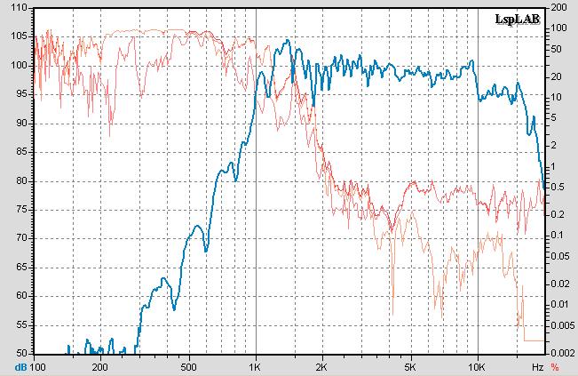

Valamelyik nap rákérdeztünk, és megvan még a BEAG HT 101 magashangszórója. 5000-ért adják, és jelenleg ezen az áron, sokkal jobbat nem találtam (meg drágábban sem). És használt példányokba is bele lehet futni, 3000,- pénz környékén, 10 000,- körül meg már össze lehet szedni egy normális mélyközepet is szerintem.... Szóval szerintem nyugodtan rábeszélhető lenne.
Szép átvitel. Te mérted? Tudsz egy linket dobni erről a beag magasról? Így nem ugrik be hogy melyik az, de ha 3-5 ezer között kapható, akkor igen jó vétel lehet.
Nem én mértem, annakidején pagrus nevű fórumos az audioDiY-en.
