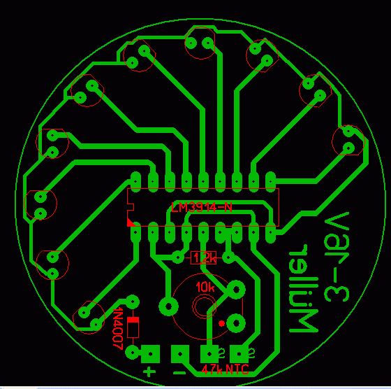

Szia köszi,esetleg még ebben a kapcsolásban(Led-es hőfokmérő) tudnál segíten?Itt a 47k NTC értéke az megfelelő lehet vagy ettől eltérü értéküt is be lehetne építeni?Köszi
El lehet, de ne nagyon, mert ugyan tudod a 10K-s potival kalibrálni, de nem lesz arányos a skálázás. 50K-s mehet, de 100K-már nem biztos.
