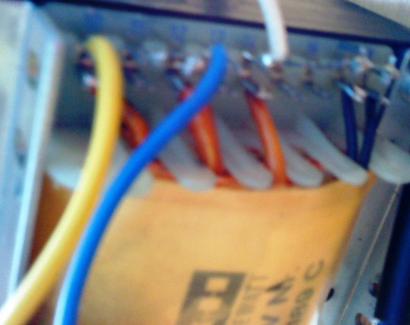

(#) matyusz hozzászólása Feb 13, 2010 /
Hi!!
Itt vannak a képek!!!
Mégtöbb kép
Hát nemvalami jó képek mert office pictur managerrel lett szerkesztve, de a lényeg látszik.

Na leteszteltem!!!
Ugye bekapcsolásnál felvillan, de utána semmi nemvilágít.
Egy 75W os TUNGSRAM izzóval néztem
(#) ImiDj válasza matyusz hozzászólására (») Feb 13, 2010 /
„Ugye bekapcsolásnál felvillan, de utána semmi nemvilágít”
Ez jó jel.Zárlat nincs,valami a bemenetel lehet gond.Nézd meg a test és kimeneten van feszűltség.Még lehet valamit elnéztél,vagy ősze ér valami a nyákon csak nem látszik.
