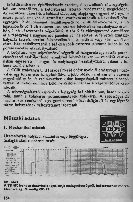

Közben bekapcsoltam egy offline kereső algoritmust, és megtaláltam a könyveket
![]() 77-86 ig nincs. Van egy jó leírás a 77-ben a Tk850-ről, azt felteszem ide, de rajzot nem közöltek.
