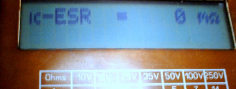

Az bár homályos, de kis "m" mint "mili".
A nulla láthatóan jóval magasabb.

A képen "M" -nek látszik, nyilván torzít egy kicsit. (...meg homályos is.)

5x7 pontból készült karakterektől nem lehet túl sokat várni...
