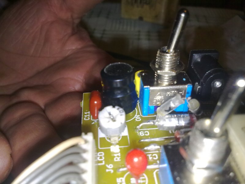

Kérdezném tőled,hogy az LCM3 1,06 variációnál mennyinek kellene lenni az Uesr0 értéknek?Nálam elég alacsony,mindössze 36mV.
További értékek: Rx=6m ohm,Re=0,239k ohm,Fesr=90kHz,F0=534kHz,Fcal=382kHz
L (tekercs)=96uH, C8= 34,3nF/275V AC és 15µF tantálok vannak beépítve az ellenállások kb. 1% vagy még pontosabb értékre voltak válogatva.
Válaszod,tanácsod köszönöm!

(#) p_istvan válasza erdgab hozzászólására (») Feb 10, 2010 /
Szervusz Gábor!
Azzal is 100 mV felett van az optimális érték!
Az induktivitás milyen kivitelű? Tegyél fel róla egy képet.
(#) CHZ válasza p_istvan hozzászólására (») Feb 10, 2010 /
Szia !
Köszönöm a tanácsot .
Vezeték nincs összefogva , a többi stimmel .
Az 1µF válogatva ( ESR).
Megpróbálom a vezetékek összefogatásával is .
(#) p_istvan válasza CHZ hozzászólására (») Feb 10, 2010 /
Nem látom a vezetékek végét, esetleg nincs fordítva bekötve: mérés közben (kiírja) átvált az "IC ESR" módba?
Igen kiírja és csak ESR mérére alkalmas csak a vezetékkel .( Mérőcsúcsok 22 Ohm)
Közben arról nem is volt szó mekkora az 1 Ohm feletti pontatlanságod a IcESR mérővezetékkel!
Ha átlagosan 5% körül van 10 Ohmig az jónak tekinthető, de10% is még elfogadható.
Volt akinek 1% belülre sikerült beállítania, igaz IcESR mérővezeték nélkül.
A mérés a cikkben ajánlott induktivitáshoz van optimalizálva, ha te más tekecset használsz (ezt nem tudom) az is okozhat valamennyi eltérést.
Ezzel a mérési móddal mindenképp pontatlanabb az ESR mérés elsősorban a hosszabb vezeték miatt, de ESR méréshez még mindig bőven elegendő a pontossága.
Esetleg megnéznél 0,1 10 Ohm közötti ismert ellenállásokat vele és nélküle.
Előtte az L mérési módban is kell kalibrálni L/C bemenet rövidrezárásával. Gondolom a mérővezetékkel is külön nullázzol...

(#) erdgab válasza p_istvan hozzászólására (») Feb 10, 2010 /
Szervusz István!
Volt kicsi időm "kísérletezni" ,kivettem a tekercset ,a képen fekete burokban, és a másik képen lévő kettővel próbáltam meg a műszert,ezek is 100uH -sek.A nagyobbik bizonyult jobbnak,azzal 70.44mV lett az Uesr0 értéke,a kisebbikkel 67mV volt az érték.Részben változott a többi érték is,Rx=6mohm,Re=0,238kohm,Fesr=85kHZ,F0=500KhZ,Fcal=359Khz.Szerintem van javulás,de a Te szavad a döntő,ha úgy ítéled meg,hogy így elfogadható,akkor nem bántom tovább.Tudok még kb. 8mm átmérőjű toroidra is készíteni 100uH tekercset,ez olyan 6-8 menet lenne,vagy a 33n kondit cserélni,bár arra kicsit várnom kell.Most a tekercs a panel hátulján van elhelyezve.
Akkor mint érdekességet említenék csak .
Több toroid maggal próbálkoztam , U ESR 140-150mV közötti értéket adott .Ebből arra gondoltam , hogy ezek tökéletesen fognak működni .
Sajnos ez nem így van , az általad ajánlott 100uH -vel és a most használt fazékvasas tekercsel 110-120mV ez a feszültség és sokkal stabilabb .
Fazékmagos picivel jobb , nem érzékeny az elhelyezésére , a javasolt gyári induktivitás kiemelve a nyáktól , eltávolítva a kapcsolótól volt stabil .
Szervusz Gábor!
Én a kisebbiket választanám, litzével újratekerve!
Vagy esetleg egy kicsit nagyobb (1,5-2szeres)átmérőjű huzallal, de nem akkorával mint amivel a másik tekercs meg van tekerve.
A ferritgyűrű (ha nem porvas) akár akár még jó is lehet, de azt meg kell nézni konkrétan!
a kondit is meg lehet nézni hogy milyen anyagból van! Ha lehet polipropilén MKP, FKP vagy MKP X2 (ez fémezett papir) elég sokat kerestem erre a célra megfelelőt. értéke nem kritikus, de 32-33 nF legyen ha több azonos közül lehet válogatni.
De ha nem túl kritikus az ESR mérés, akkor legfeljebb 1-2 mOhm felbontás helyett 3-5 mOhm lesz a felbontása, ez még bőven elég a korrekt ESR méréshez.
A többi mérést ez nem fogja befolyásolni!
Kösz a visszajelzéseket!
A toroidnál a légrés hiánya okozhatja az általad leírt jelenséget. A légrés jótékony hatással van az induktivitás linearitására, ami itt valószínűleg kell is.
A kapcsolód milyen: fémházas (alu vagy vas) vagy műanyag?
Ami nekem van, azt csak két oldalt borítja némi alu lemez.
A fazékmagot már a legelején akartam kipróbálni, csak nem volt kéznél elég kicsi (de majd most!) valamint az egyszerű után építhetőség kedvéért választottam azt a "gyári" induktivitást, ami végül is nem is olyan rossz választásnak bizonyult!
Kapcsoló krómozott vas , ezért okozhat zavart .
litzével én is próbáltam fazékmagot , (nem a mostanit ) de az nagyon rossz lett 65mV amit produkált .
Lehet , hogy a vas minősége okozta , nem tudtam más vezetékkel is próbálni , mert nagyon összeragasztottam .
Cu-Ag teflon bevonatú (nettó 0,3mm) veztékem is van , lehet , hogy kipróbálom.
