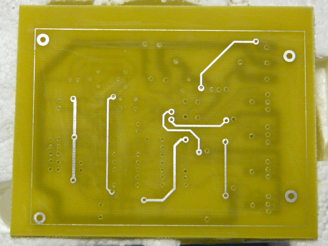

Helo! Megprobáltam a vasaloval sikerült jobban de a sütövel még probálkozom.Szerintem a fénymásolaton keveseb a festék mint a lézer nyomtatotton, ezért volt ahol filcel belekellet javitanom.A sütöbe szabok méretes alulemezt és ujraprobálom mert most csak betettem a nyákot a két lemezközé és kész.A lemez nemvolt fiksz.A vékonyab vonalak megfojtak,a szélesebbek meg visszaszakadtak a hordozofelületre.Egyenlöre enyi.
Meg dörzsölgetted a panelt, úgy ahogy leírtam lejjebb? Mennyi ideig volt benne? 3 perc untig elég, ha előtte fel volt melegítve a sütő. Ne add fel!
Ezt csináltam tegnap. 0,2mm-es a föld és a vezetékek között a rés.

Nem ártana egy hőmérsékletmérés, mert 170fok az már untig elég.
A legtöbb fénymásolón lehet állítani, hogy több vagy kevesebb festéket nyomjon-e rá (vagyis világosabbra vagy sötétebbre csinálja a másolatot), ha nem állítgattad ezt, akkor esetleg érdemes megpróbálni.
Ennek a tetejére is rá lehet rakni egy téglát (vagy kettőt)
Mondjuk azt meg kell oldani, hogy a két lap párhuzamos legyen és jól felfeküdjön a lemezre.
Ezen a felfekvésen sem kell aggódni, mert ha teszel bele szilikon gumit, akkor kiegyenlíti az egészet. Ha jól megfigyeled, akkor a sütőnek a tetején, vagyis ahol csukódik, van egy kis holtjátéka, mely ugyan csak kiegyenlíti a hibát. Itt nem azt használtam ki amúgy sem, hogy préselje rá a nyomatot, hanem csak melegítse jól fel a panelt egyenletesen az egészet. A festék tapadását úgy is a dörzsölgetéssel teszed a helyére.

Szia!. Szoval mindent ugy csináltam ahogy leirtad, de valoszinü hogy a aluminium betét lemezek instabilitása miat nemsikerült. Most rendesen be szabtam mind a kettöt igy egyenletesen melegitette a nyákot.Az eredmény 90%os.Már csak az idövelkel játszani és tökéletes.köszi
Helo.töb féle erösségü másolatot készitettem és nem bisztos hogy a másolatal volt a baj inkáb a gyakorlatlanság.De a fénymásolat egy kicsit gyengéb minöséget hoz mint a léze. Szerintem a melegitési idö beálitása a lényeg ha sikerül akor nincs god.

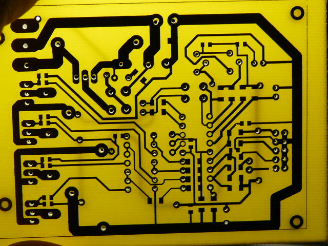

Itt a mai nyákom. Azért pici hiba van benne. A keret 0,2mm-es.

Itt az újabb szerzeményem: A papír nem jött ki rendesen a lábak közül, de nem zárlatos, és nem is szakadt egyetlen vezeték sem. A sütőn semmi elektromos átalakítás nem kell, de teszek rá hőfokszabályzót, meg rá szerelem a tál mozgatómat is. Így ha melegíti alul a marató anyagot, közben meg lötyköli a nyákot. Így már profi nyákgyártó sor lesz belőle
Kicsit túl van melegítve a festék, de egyébként jó lett! A papírt a lábak közül ecsettel tudod kiszedni, amit 5%-os sósavba mártottál. Minden gond nélkül kijön!

Ez a sósavas ötlet nem rossz, de nem használok sósavat. Áttértem a nátrium-perszulfát-ra , mert elég a sok vegyszerből. Ez olyan kicsi hiba ez a megfolyás, hogy csak sokszorosan kinagyítva látható. KB:0.09mm, ha jól láttam.
Tudom, nem azt mondtam, hogy nem jó, csak jeleztem, hogy magas a hőfok. Nekem vasalóval sokkal szebb lett.
