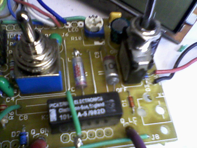

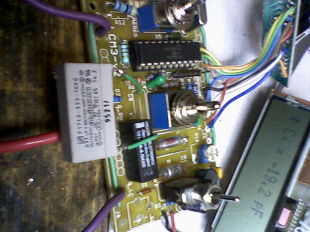

(#) szepi003 válasza p_istvan hozzászólására (») Feb 19, 2010 /
Szia Küldök eggy pár képet. (Az induktivitás 101 felirat a kondi 0.033 275v AC A relé csak 1 pillanatra huz be ,ha kalibrálom.Uesro 1.5mv f esr 534.7khz Re0.238 Fo608.2khz Fcal 525.2khz ezek az adatok A képeket csak telefonnal tudtam készíteni kösz. szepi003

(#) p_istvan válasza szepi003 hozzászólására (») Feb 19, 2010 /
Ez biztos:
„Uesro 1.5mv f esr 534.7khz”
A C9 is 1nF?
Az induktivitást jobban meg kellene nézni!
