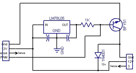

Merészkedtem új témát nyitni mert ilyen kapcsolást még nem találtam. Szóval: adott egy alaplap, ami 4 vezetéken keresztül PWM-mel szabályozná az én 3 vezetékes (nem a legújabb, de annál jobb (ezért nem csérélem le)) ventilátoromat. Nos ez rendben is van, de mivel 3 vezetékes ezért sajna az alaplap állandóan 12 voltot ad neki, és így nem is szabályozza, mivel a ventilátor nem veszi a PWM jelet. Heh! Remélem érthető voltam Kerestem a témában mindent. Tudom sokan azt mondjátok: Itt van egy csomó kapcsolás ami a hőmérséklet függvényében szabályozza. Igen tudom. De egy kis termisztort azért el kell rejteni valahová a bordák közé. A legelegánsabb mégiscsak ez a 4 pinből 3 pinbe való átalakító kapcsolás lenne. Még valami, azért találtam itt egy kapcsolást de ez pont fordítva működik, nem tudom, azonban, hogy ez az én problémámra is megoldás lenne?? Csatolom. Minden segítséget mely közelebb visz a megoldáshoz előre is KÖSZÖNÖK.

Ez pont az, ami neked kell. A 4-es csati megy az alaplapra, ahol a pwm lábon kapcsolgat egy tranyót, ami meg szabályozza így a 3 vezetékes ventidet. Szóval neked ezt csak meg kell építened és menni fog.

Szerintem nem nekem akartál válaszolni. A 3 pinest ha rádugod a 4-esre, akkor nem fogja szabályozni, mert pont a kimaradó lábon jönne ki a pwm szabályzójel, ami a 3-as esetében be sincs kötve. A fent felrakott rajz pont erre van, hogy egy tranzisztoron keresztül pwm vezérléssel látja el az amúgy nem szabályozható ventilátort. És máshogy sem lehet rádugni ,mert akkor meg rossz helyre kerülnének a kivezetések és ventilátor el sem indulna.

Először teremtette az Úr a 3 vezetékes fordulatszám-szabályzást, mégpedig a 12 voltos ág szabályzásával. Látta, hogy ez nem tökéletes, ezért utána teremtette a PWM-et és a 4. vezetéket, mert a feszültségszabályzással csak a fordulatszám kb. feléig mehetett le biztonságosan ugyanis a 12 voltos ventilátorok 5-6 volt alatt megállnak. PWM-mel nagyobb tartományban lehet szabályozni. A 4 vezetékes PWM-es alaplapok (legalábbis amit én láttam: Gigabyte AMD-sek) mind állíthatók a BIOSban Voltage/PWM/auto és nálam a 3 vezetékes ventiket is állítgatják, sajna valamivel fél fordulat alá tudnak csak lemenni. Seventeen: Van egy nagy hibája a belinkelt képen látható kapcsolásnak: a PWM-mel meghülyíti a 3. lábon működő fordulatszám-érzékelést. Szerintem. Az alaplap össze-visza fogja kiírni az aktuális fordulatszámot, és ha riasztás is van az alacsony fordulatra beállítva, akkor néha még az is megszólalhat. Esetleg a PWM-et át lehetne alakítani Voltage típusúvá (PWM jel integrálásával: kondi + ellenállás), de akkor a fenti hátrányt kapod, de legalább működne a fordulatszám-kijelzés.

Szerintem kicsit fura az első hozzászólásban mutatott kapcsolás. Akárhogy nézem, nem bírok rájönni, minek a 7805-ös IC bele.
Lehet, hogy működik (a szerzőnek biztosan, ha már publikálta), de szerintem nem tuti. Inkább egy második tranzisztort kellene még beletenni, mert az egy db tranzisztor áramerősítése egy nagyobb venti esetén már kevés lehet. A PWM vezérlő láb a következőképp nézhet ki. 5V: On; 0V(nulla volt): OFF, és max 5mA-rel terhelhető. Ezt figyelembevéve inkább a lassítással (vagyis a PWM kikapcsolt állapotával) lenne gondja a kapcsolásnak, nem pedig a fordulatszám emeléssel.

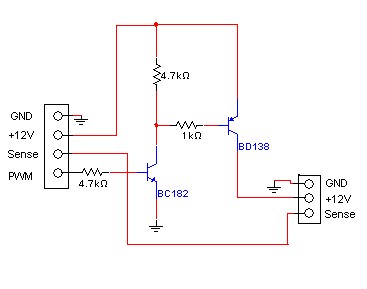

Ha még nem adtad fel, esetleg kipróbálhatnád a mellékelt kapcsolást. Fejben dobtam össze, nem építettem meg, de működnie kell.
A 4pines venti bekötése: GND : fekete vezeték +12V : sárga Sense: zöld PWM : kék Ahogy korábban is írtam, a fordulatszám érzékelése (sense vezeték) nem fog rendesen működni, ezért a fordulatszám szabályzása is problémás lehet. Ha elfelejtjük a PWM szabályzást, akkor a kapcsolás némi módosításával (pl. a PWM jelet kondival integráljuk) feszültségszabályzó típusúvá alakítható át, és ott már működőképes lehet a fordulatszámszabályzás.

A 7805-öst azért rakhatta bele, mert ha a venti kap legalább 5 voltot, akkor már működik a HALL IC, és így már van fordulatszám-érzékelés is. Azt viszont a tervező elfelejthette, hogy a PWM lábon csak 5 voltot kap, ott nincs 12V. Szóval még így sem látom a kapcsolásod működését, de ha én terveznék egy ilyen átalakítót, akkor már lenne néhány ötletem, mire kellene figyelnem.

az első hozzászólásban lévő rajzot innét szereztem: linkBővebben: Link a fenti kapcsolásban lévő bfy51-et mivel lehetne helyetesíteni?
Szerintem egyáltalán nem kritikus, bármilyen NPN tranzisztor megfelelő, amely bírja a venti kb. 100-300 mA áramát. pl. BD135, BD139, vagy az általad használt BC639 is jó.
A probléma két dolog lehet, ami miatt nem emelkedett a fordulatszám. Vagy a BC639-nek nem elegendő az áramerősítése (a BFY51-nek sem nagyobb sokkal, illetve széles határ van megadva mindkét tranzisztornál), vagy a fordulatszám-érzékelés problémája megzavarja az alaplapi vezérlőt, és nem változtatja a fordulatszámot. A mérés segítene a behatárolásban, de gondolom nincs szkópod hozzá. Ha van egy feszültségmérőd, megmérhetnéd, hogy mennyit kap a venti ha nem csatlakoztatod a PWM vezetéket: akkor jó, ha majdnem 12 voltot mérsz a ventilátor GND és a +12V vezetékei között. Ezután, ha csatlakoztatod a PWM szálat, akkor 0 és 12 V között kell mérned. Ha az alaplapon van fordulatszám-monitorozás, akkor megnézheted, hogy az áramkör nélkül szépen kijelzi a fordulatszámot, az áramkörrel viszont valószínűleg alacsonyabb számot fog kiírni, az is ugrál, vagy csak nullát mutat. Az áramkör úgy működne, hogy a PWM jel vezérlése által kb. 25kHz-cel kapcsolgatja a ventilátorra a 12 voltot változó kitöltési tényezővel. Viszont amikor éppen nulla voltot kap a ventilátor, akkor a HALL érzékelő sem kap feszültséget, így nem tudja a fordulatszámnak megfelelő impulzusokat adni az alaplapnak. Én a helyedben inkább olyan kapcsolást építenék, amely legalább 5 voltot ad a ventinek, tehát nem nulla és 12 V között kapcsolgat, hanem 5 és 12 V között. Így ugyan lecsökkenne a szabályozható tartomány, viszont az alaplap normálisan érzékelné a fordulatszámot. ... Elolvastam az általad linkelt oldalt, és a fickó azt írja, hogy a PWM vezélő open kollektoros. Én ilyet nem olvastam eddig, de ha ez igaz, akkor az általam ajánlott kapcs.rajz egy kis átalakításra szorul. Ha van digitális multimétered, aminek van tranzisztor-mérője, akkor mérd meg a tranyó áramerősítését. Ha mondjuk 300 mA-es ventit akarsz hajtani, akkor 300/4,4=68-nál nagyobb áramerősítésű tranzisztort kell használni. (a BFY51 hFE értéke min. 40, max. 123)
