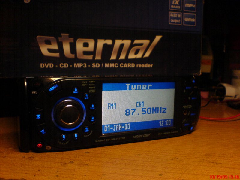

(#) dizi válasza dizi hozzászólására (») Okt 19, 2009 /
eternal

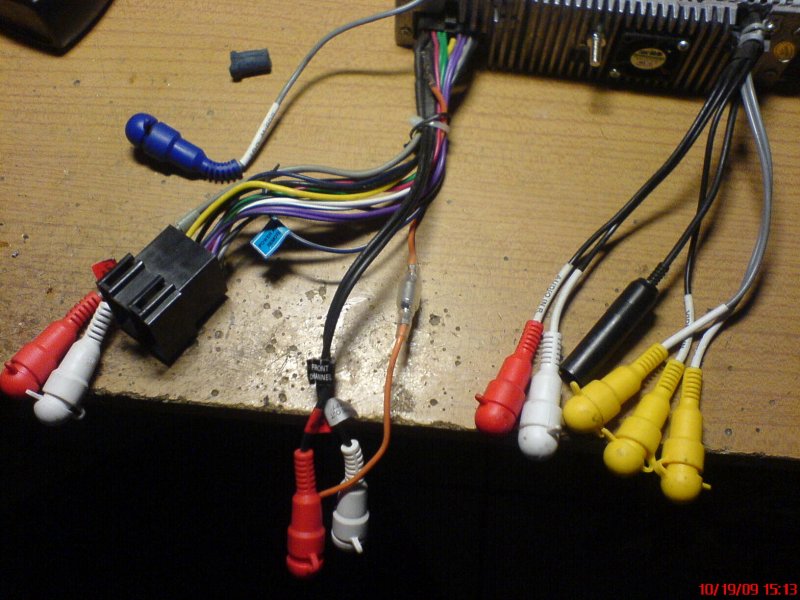

hátulja
(#) Gyugyo válasza dizi hozzászólására (») Okt 19, 2009 / 4
Gyári leírásod nincsen meg hozzá? Nekem az usb aljzat hátul jön ki egy rövid kábelen ott, ahol a nagy fekete négyszögletes táp és hangszóró csati is kijön. Rádiónál csak ez a kép van. Esetleg a fényerőt lehet változtatni, de nem tudom fejből a módját.

(#) dizi válasza Gyugyo hozzászólására (») Okt 19, 2009 /
Szeva
Ezért tettem fel fotót mert semmilyen USB - re hasonlító kábel nincs rajta de a dobozán sem, amúgy 2007-ben vettem komplett cucca meg van le írással együtt de abban nincs semmi erre a problémára most úgy csitítom a fehérséget ,hogy elé teszek egy piros fóliát.
A gyártó igazán kiegészíthette volna egy dimmer kábellel,
ha be kapcsolom a fényszórót a rádió leveszi a kijelző fényerejét.
