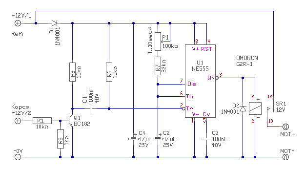

Ha építeni akarsz nyitás érzékelőt, akkor szerintem építsd meg az alább látható pozítív éllel indítható monoflop kapcsolást. Proli007 készítette, tehát működik. Itt pl egy ilyen nyitás érzékelővel indíthatod a rendszert, ami a beállított ideig szólaltatja a szirénát. Az időt persze pár alkatrész cserével lehet hosszabra is állítani. De ha azt akarod hogy a szirénád ne egy bizonyos idő után kapcsoljon le, akkor egy másik kapcsolást ajánlok ( ez is Proli007 műve). Itt az S1 kapcsoló helyére kötöd a nyitás érzékelőt, a lámpa helyére pedig a szirénát. Egy ajtó nyitásra megszólal, a második nyitásra elhallgat.
