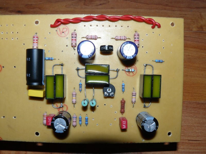

Úton van a következő masina. EL84PP CHZ terve alapján. 100nF-os olajpapírom nem volt, így maradt 2*47nF-os fólia a fokozatok közé, de szereztem Lomexben 400nF-osat is, szerintetek az jó lenne bele? A másik kérdésem, elsősorban CHZ és CIROKL, hogy az el84-ek katód trimmerének megfelel-e ez a kicsi, 250 ohmos timmer, vagy szerezzek nagyobb teljesítményűt? Az élesztés még várat magára. Ja persze, a kapcsolás:6P14P + 6N2P PP
Szóval kell a nagyobb trimmer, na akkor majd holnap megnézem egy másik boltban, hátha van nekik ilyesmi. Nincs véletlenül egy nagyobb felbontású képed, mert erről a színkódokat nehezen silabizálom ki? Köszi
