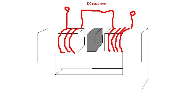

(#) SKY válasza B.I hozzászólására (») Márc 6, 2010 /
Ha én akarnék felmágnesezni, akkor valami ilyesmit próbálnék ki. Hegesztőtrafóval lehet letranszformálni, azt utána egyenirányítani kell. A szürke a leendő mágnes akar lenni, minél kisebb légrésre kell törekedni.

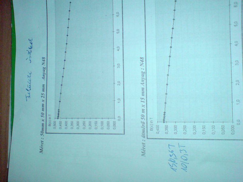

(#) SKY válasza hangszoros hozzászólására (») Márc 6, 2010 /
A grafikon szerint a 15*30mm-es rúdmágnes indukciója meghaladja a 0,5T-t. Viszont mégnagyobb indukciót érhetsz el, ha egy jóval nagyobb felületű mágnest teszel egy olyan vasmag-körbe, ami a mágnes után összeszűkül, így megsokszorozhatja a mágnes indukcióját... amit ugye hozzárendelhetünk a mágnes felületéhez, így kiszámíthatjuk az indukció növekedést, vagy éppen az csökkenést.

(#) hangszoros válasza SKY hozzászólására (») Márc 6, 2010 /
De hol az 1 Tesla a mágnes felületén ?
Biztos van valamelyik laborban már ilyen, vagy a Nasanál
Ez közkézen nem hiszem, hogy van

(#) SKY válasza hangszoros hozzászólására (») Márc 7, 2010 /
Lemaradt a grafikon. Nem olcsó de biztos lehet kapni megfelelő hosszúságú mágnest is az 1T-hez, de írtam, hogy érdemesebb a vasmag keresztmetszet változtatásával növelni az indukciót.
