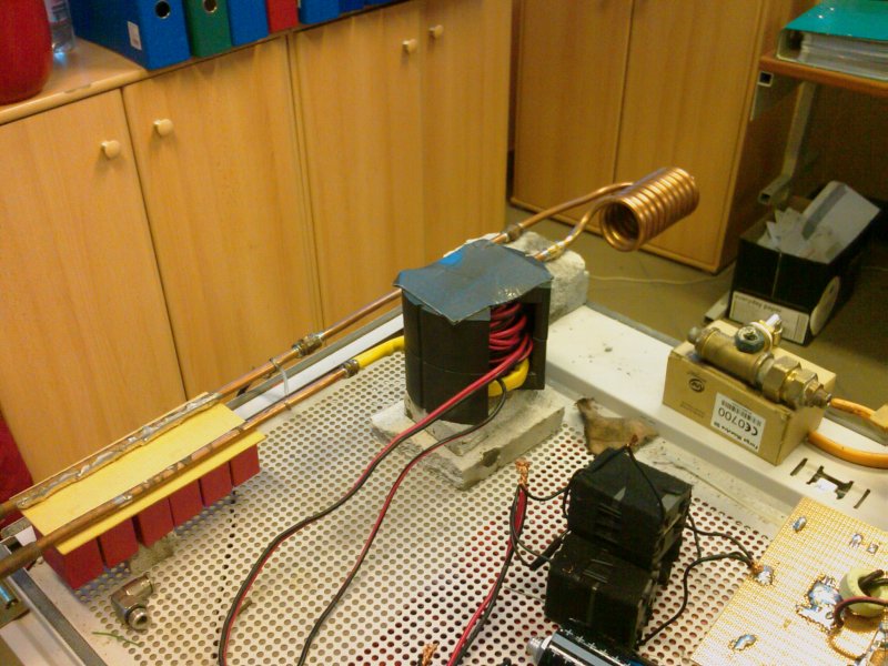

(#) hexaszer hozzászólása Jan 9, 2010 /
Összehoztam az mellékelt kapcsolást, de az LCRL kialakítástól eltérően a melegítés közben durván változik az áramfelvétele.
Ha nagyobb a primer menetszám az elején nem melegít elég gyorsan. Ha kisebb a primer menetszám a hevítés gyorsan megindul, de a vége felé drasztikusan megnő az áramfelvétel.
Egy PM114 93 fazékmag viszi át a teljesítményt.
Hogy lehet meredeken eső jellegűre tekercselni? Talán réselni kellene?
(#) padri986 hozzászólása Feb 5, 2010 /
hello! van valakinek ötlete, illetve tapasztalata hogy a kondibankot hogy kellene lehűteni mert nekem nagyon melegszik.. vagy csak én vagyok ezzel igy
(#) SKY válasza padri986 hozzászólására (») Feb 5, 2010 /
Tedd bele trafóolajba és azt keringesd.
(#) padri986 válasza SKY hozzászólására (») Feb 5, 2010 /
én egyenlőre rézcsőre forrasztottam a kondikat (55db) És a csőben vizet keringetek,de mégsem az igazi.. ha trafóolajba meritem az egészet nem fog az bezavarni kicsit?
(#) hexaszer válasza padri986 hozzászólására (») Feb 10, 2010 /
WIMA MKP10 1µF 1600V. 50 kHz AC 600V-on csak langyosak...
