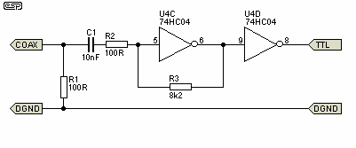

Szerintem a cím magáért beszél, de azért leírom: Egy RCA kimenetes digit jelet valamilyen áramkörön keresztül egy sima LASER-be küldenék, ezt ráirányítom az erősítőm optikai bemenetére. Megvalósítható-e ez? Ha igen, milyen áramkört kéne hozzá csinálni?(ha nem túl bonyolult, akkor konkrét áramkört szívesen vennék)

Egy sima toslink kimeneti egység nem jó erre a célra? Pl egy TOTX176 vagy 173 ? Az direkt audióra van és az adatlapjában meg is van hogy hogy kell bekötni én építettem ilyet a hangkártyámhoz amin van egy tüskesor ahova ki van vezetve a megfelelő láb a hangkártya processzorából, én csináltam ehez kimenetet és bementet is
Megoldás a mellékletben, hozzádobsz egy ilyet: Bővebben: Link, adsz neki 5 voltot és kész.
Kép forrása: Bővebben: Link (lap alja) De ha szeretnél, tudok is küldeni postaköltség fejébe cd játszóból kiszedett toslink adót, pici nyákra szerelve, kábellel, 3 pines dugóval (gyárilag). Bővebben: Link
Én nem az erősítő RCA-s digitális bemenetére szeretném küldeni a jelet, hanem az "optikai bemenet"-re. Az oké, hogy a lézer tápját kapcsolgatom (bár ahhoz is jól jönne egy valódi kapcs. rajz), de a piaci LASER fénye(ezek a gagyi cuccok, amihez ábrákat kivetítő fejeket is adnak) megfelelő-e az erősítő bemenetéhez hullámhossz és freki szempontjából, valamint tud-e töb MHz-cel rendesen ki-be kapcsolódni?
Mért "piaci" lézerrel akarod megoldani a dolgot? Az mitől jó neked? Amit ajánlottam neked abban van egy lézerdióda és az erre van kitalálva, én nemrég mértem is egy ilyen jelnek a frekvenciája 1.4Mhz egyébként ha érdekel... és ez megfelelő jelszintet állít elő az erősítőben valószínűleg egy ugyanilyen egységnek a vevő változata van pl TOTX176 adó és TORX176 vevő.
Azt nem tudjuk hogy az RCA jel amit át akarsz küldeni milyen szintű? 0,5Vpp? vagy 5Vpp? Mert az én hangkártyám pl a saját beépített koax kimenetén 0,5V a H szint viszont a tüskesoron ami rajta van és amihez építettem egy optikai ki-bemeneti panelt ott 5V (4,4V) a H szint... Viszont egy másik témába én linkeltem egy pár dolgot a témában, a legutolsó hosszászólást ha megnézed az egy komplett oda-vissza alakító 1ic-s megoldáshoz ad linket itt: Bővebben: Link

Az, hogy a lézert ráirányítom az erősítő optikai bemenetére, vezeték nélküli kapcsolatot akart jelenteni. És ez a toslink adó -bár lehet, hogy tévedek, de- szerintem optikai kábellel megvalósított kapcsolatra alkalmas, és nem "visz el" több méterre. Ezért kéne a "piaci" lézer. 500mV a H szintem. És akkor a kérdések: Venné-e az opt bemenet a lézer fényét a TTL átalakító után milyen erősítőt építsek?
