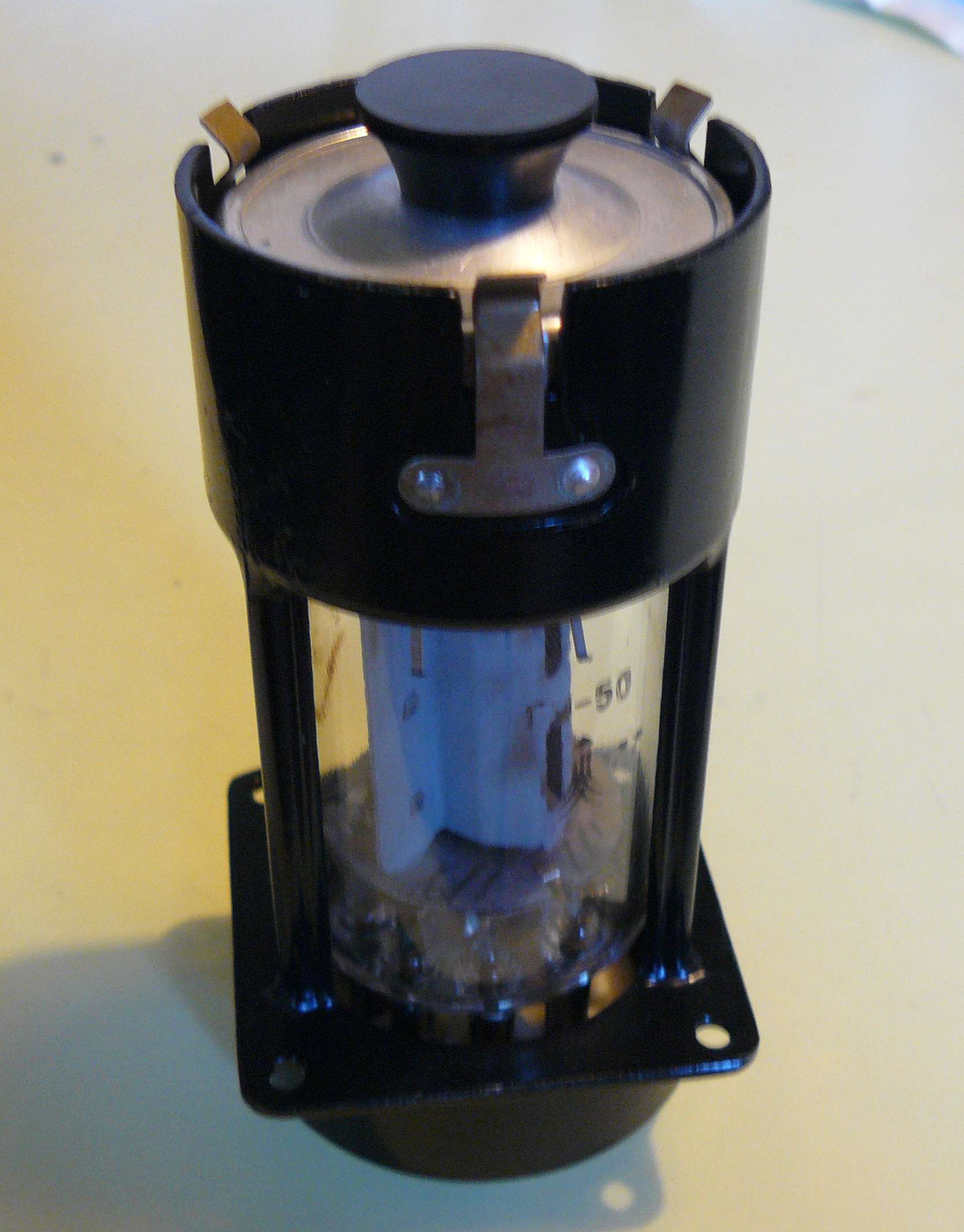

Ez mondjuk igaz lehet, a bácsival félreérthettük egymást mert én audiokapcsolásról beszéltem, Ő meg lehet valamilyen adóról.
Ettől függetlenül sikerült tőle jópofa GU-50 spiáterházat vennem, nem azt a brutálisan nagy fémszínűt, ez sokkal kellemesebb a szemnek és már feketére is van festve. Úgy döntöttem, ebbe rakom a csöveket az erősítőm végső változatában.

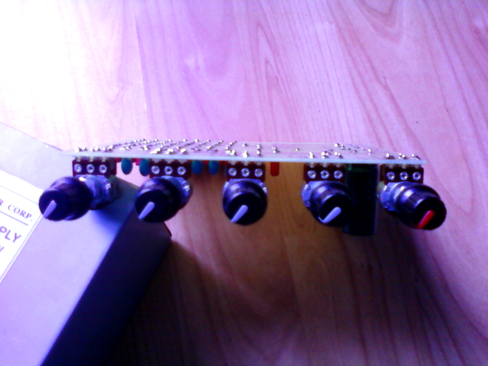

Sziasztok. Most én nyitnék egy "vitatémát" , és én is meghallgatnék jót és rosszat az elképzelésből. A csöves keverőröl mi a vélemyényetek? Csak egy ugymond, dj kezerőre gondoltam. 3 csatorna, csatornánként magas, közép, mély, és egy gain. Plusz egy füles kimenet az egészre. Nagyvonalakban, durván ennyi! Összehozható olyan szintre hogy üzembiztosan szóljon északákon át, és érdemes belevágni a közeljövőben!!!?
Valami hasonlóra gondoltam :zavart1:

(#) fleta válasza ticseboy hozzászólására (») Márc 28, 2010
Nem rossz elképzelés, én is gondolkodtam már rajta, figyelemmel kísérem a projektedet ha belefogsz. Sajnos én a gondolatnál tovább nem jutottam.

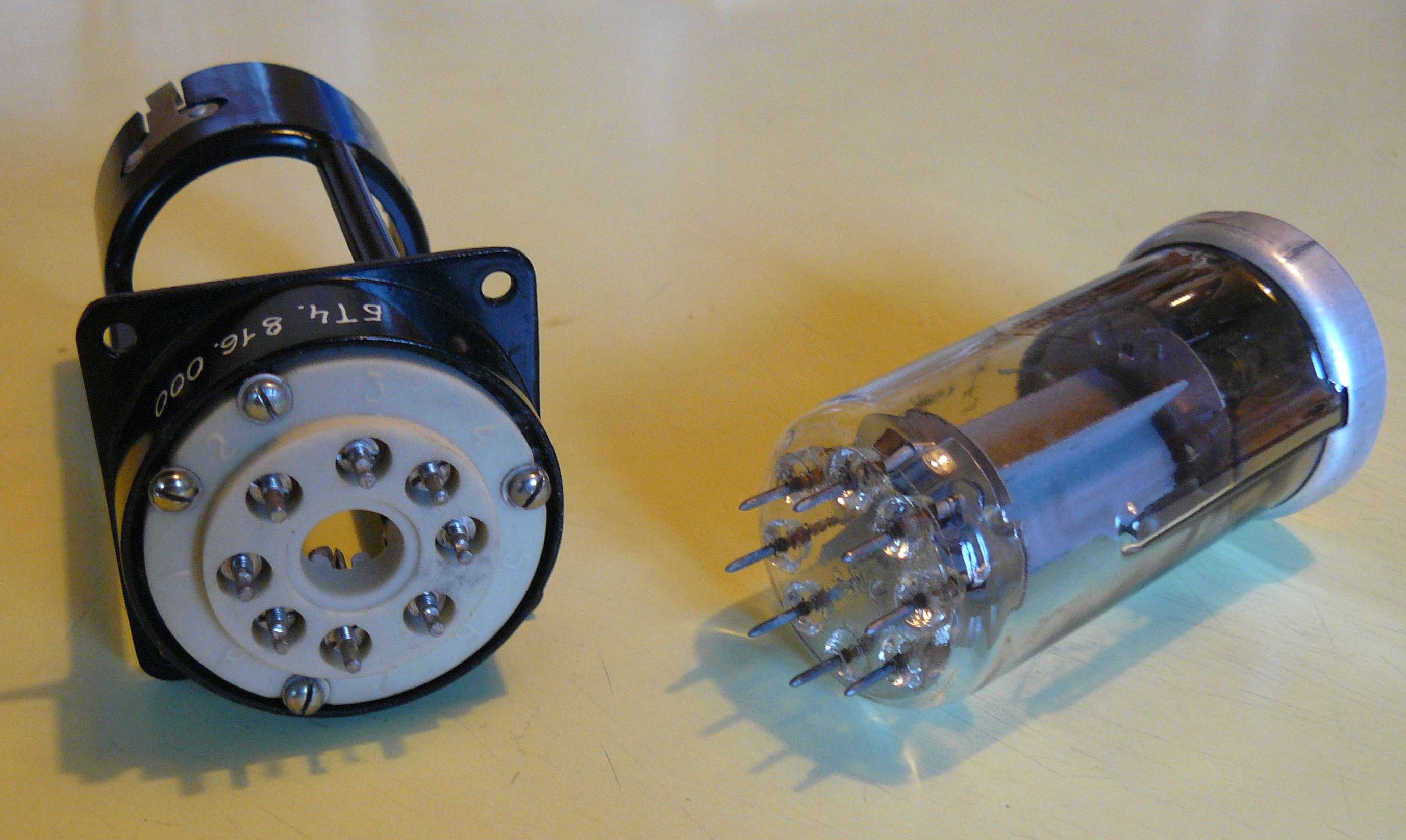

(#) bakos13gab válasza bakos13gab hozzászólására (») Márc 28, 2010
Teszek fel néhány képet róla. A bácsi 1000 Ft-ért adta darabját. Lehet, hogy már találkoztatok vele, nekem nagyon megtetszett.
(#) fleta válasza bakos13gab hozzászólására (») Márc 28, 2010
Ez így együtt engem egy petróleum lámpára emlékeztet
De nagyon tetszik!
(#) ticseboy válasza fleta hozzászólására (») Márc 28, 2010
Egyenlőre van még mit csinálnom, de ha te is agyaltál már rajta akkor lehet ketten többre mennénk!
(#) kocos válasza bakos13gab hozzászólására (») Márc 28, 2010
Azt hittem a bácsiról teszel fel képet

(#) klemo86 válasza ticseboy hozzászólására (») Márc 28, 2010
Nekem már kész a keverő része, csak a csatornánkénti hangszín hiányzik. 4 csatornás… Az IN13-as kivezérlésjelzőmnek már megvan a helye Itt porosodik vagy 4éve Az viszont még kérdéses, hogy az alkatrésztemetőt elkerülve lehet, hogy csak a masteren lesz hangszín (de ezt nem tudom elképzelni pont én ), illetve nem tennék rá Phono bemenetet, csak külső RIAA lenne hozzá… Tehát tápja még nincs, mivel nem tudom, mi lesz még benne, így ki se próbáltam még,majd ha egyben lesz… Képet viszont teszek fel az alapokról, ha érdekel.

(#) bakos13gab válasza kocos hozzászólására (») Márc 28, 2010
Hát annyira nem volt vonzó egyéniség, hogy fényképezkedjek vele, de talán legközelebb...
Petróleum lámpa...??? Hát most hogy így mondod, és még világít is.
