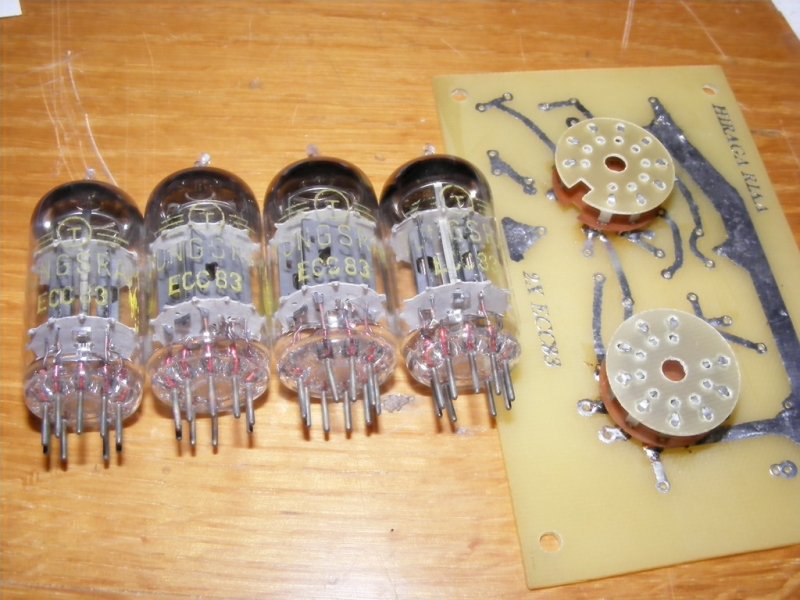

Az van, hogy a Börzén egy bácsi gyártogat táppanelokat, kimenőket, hálózatikat, , de elég rapszodikusan, éppen olyat, amilyen trafóanyaga van. Múltkor vettem tőle két EL84-hez méretezett kimenőt, Janitól meg kaptam két VT rádióba való trafót. Ebből lett egy duálmonó kialakítású SE, míg most másik két kimenőt vettem, és egy 75VA-es hálózatit. Erre készült a képen is látható panel, ami magában foglalja a tápot, és a két csatornát. De teljesen eltérően szólaltak meg, és ez mérésekre sarkallt. Itt kiderült, hogy nem azonos a két trafó, de ezt előzetesen nem vizsgáltam. Lehetséges, hogy menetzárlatos, mert sokkal kisebb az Rdc-je, az AC az anódon is sokkal kisebb. Persze, a szekunderen is.
Ezért - hogy mégis működjön - kénytelen voltam a maradék TV-trafóimat bevetni. Azzal már minden rendben volt, de sajnos sokkal kisebb a kivehető teljesítmény.

![]() A rajzon szereplő feszültségértékeket mennyire pontosan tartottad, a rajzhoz képest kellett-e módosítani valamilyen alkatrészértéket (pl. a korrekciós tagban), vagy pontosan megegyezik a rajzzal minden tekintetben (azért kérdezem, mert pár hete itt heverészik a rajz előttem, és már egészen beleszerelmesedtem, főleg hogy mindenem meg lenne hozzá nagyon jó minőségben, és aktív korrektort csak IC-set meg tranyósat csináltam).

Köszi! Mindent úgy csináltam, ahogy a rajzon van.
A hálózati fesz nálunk elég labilis. Most olyan 460volt van a 470 helyett az anódon. Próbáltam 350 voltal is de kegyetlen rossz hangja volt. A korrekciója annyira el van találva, hogy behelyettesítettem több olyan kapcsolásba is ami egyébként nem tettszett és csodát művelt vele.
Köszi az infót, még annyit kérdeznék végezetül, hogy a (220-1K)-nak mit raktál az 560 pF-al sorosan, és hogy milyen márkájú ECC83-akat használtál (ha emlékszel rá, azért szét ne szedd ez miatt) ?
Először egy 1K-s potit tettem sorosan 220ohm-al és működés közben állítgattam de nem hallottam semmi különbséget így 510ohm lett.
Tungsram ECC83-HM Az 560pF már kényesebb volt, mert csak kerámiát kaptam. Igaz kijártam egy 2000V-os/AC-t belőle. De nem jobb volna ide valami MKP vagy Stilrol?
Vagy csillám. Mindhárom jó, innentől ízlésfüggő. csak ne kerámia.

Műszeresen lehet csak rendesen beállítani ezt az ellenállást, a korrekciós görbe magas részét befolyásolja...
De nem jobb volna ide valami MKP vagy Stilrol?-Hát azt csak próbával lehetne eldönteni . Ilyen értékben szerintem egy stabil kivitelű kerámiakondi is jó választás lehet ide.
Az ellenállás nálam 1K-s, az 560pF-os kondi egy 200pF és egy 360 pF stiroflex párhuzamosan, az 1,9nF egy 1,8nF stiro és egy 100pF orosz csillám szintén párhuzamosan, viszont a csöveim nekem is a "HM raktárából" valók
Nem vagyok meggyőződve, hogy illik különböző értékű kondikból kikeverni az eredőt ilyen helyen.
Én a kihúzott részt tuti nem dobnám ki… Csak a "lógó" részeket kell összeapplikálni
Lehet, hogy igazad van, de csak így sikerült megfelelő értékeket találnom. Megmérni az átvitelt akkoriban nem tudtam, azóta meg nem is próbáltam. Tetszett a hangja, hát hallgattam... Hamarosan amúgy is átépítem.
Ma már lényegesen könnyebb megfelelő minőségű kondikat beszerezni. Amikor készült Szombathelyen még a 3Mohm-os ellenállásból sem volt 1%-os tűrésű, a netről meg még nem lehetett rendelni...
Javíts ki, ha tévedek, de az itt található rajzok alapján nekem úgy tűnik az Audio Research is előszeretettel rakja össze a phonóiban párhuzamosan kötött kondikból a szükséges értékeket (a ferkvencia meghatározó tagoknál is).
Távol álljon tőlem, hogy ezekhez hasonlítsam a kreálmányomat, meg mint írtam csak a szügség vitt rá, de úgy tűnik nem teljesen ördögtől való a gondolat ...
Biztosan van oka, de pl az AN inkább kerek értékű kondikat alkalmaz, és az ellenálásokkal variál.
Miért? Mindenki ködösít, de szerintem azért, mert egyszerűen EGYSZERŰBB!!
