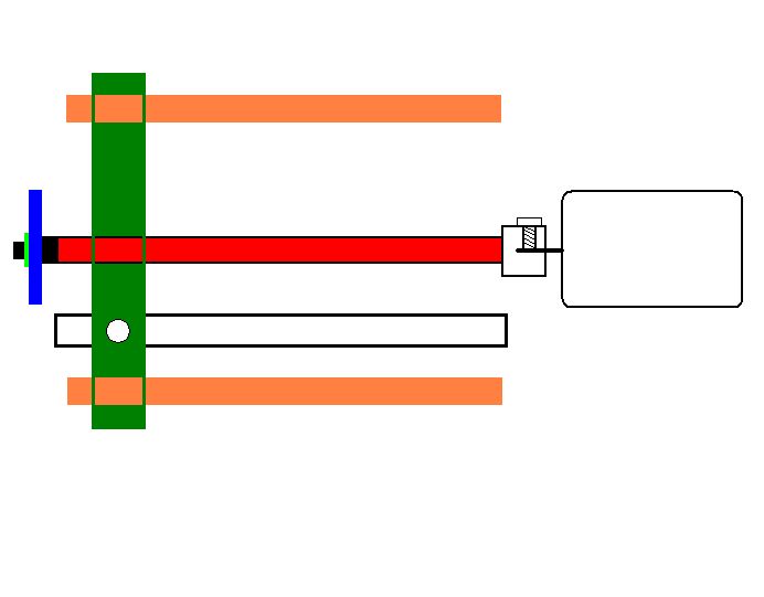

2 léptető motort beszerezni drága meg bonyolultabb összedobni mint amiket én írtam. Viszont erre menetes szárra még nem is gondoltam, nem is kéne áttétel, esztergálok mondjuk egy 7centis rudat amiből 5centin lesz a menet az elején 1centin fogom rászorítani a moci tengelyére, a végén lévő 1 centit pedig rögzítem a túl oldalon, csapágy nélkül, kis géplekvár mindent megold . Le is vázlatolom, tess! Dejó ez a paint, csak feliratokat nem birok beszúrni, remélem azért egyértelmű.

0.05-ös hajszál drótot nem fogok tekercselni, sorkimenő trafóra nem vágyok, szal a a difi az 0,2-2,5mm. A huzalvezetéssel akpcsolatban, már ott 1 vázlat rajz, a vezetőt fémból készítem, velszeg automata acélból, viszont amiben a huzal megy az 1 műanyag betét lesz, és gumi vagy műanyag peremű lesz a kis terelő kapu. A huzal feszítést nagyon egyszerűen két rugós görgővel meglehet oldani, amik közrefogják a huzalt ezeknek is gumi felülete lesz. A réteg szigetelés egyszerű, pl. a fóliát ráragasztot, adsz neki kakaót és kézzel vezetgeted szépen. A menet elcsúszásokat fölösleges jelezni, mert miután beállítod, nem fog elcsúszni.

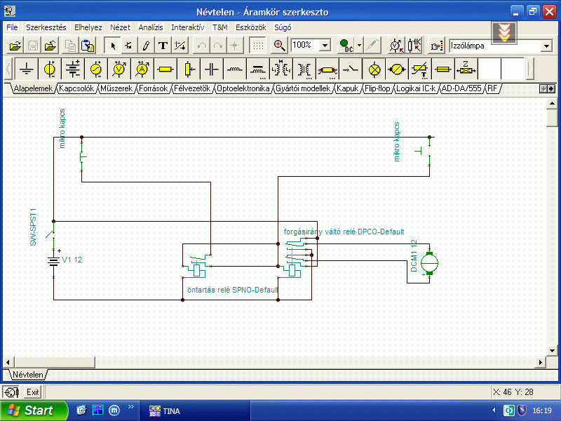

(#) dobo hozzászólása Feb 25, 2007 /
Megvan a vezérlés ami a vezető motort vezérli.
Ja és az én gépemen a motorok ablaktörlő motorok voltak csak az eggyik olyan legyen hogy tudd a forgásirányt változtatni.
(#) Benkutya válasza dobo hozzászólására (») Feb 25, 2007 /
hű, ezt még értelmeznem kell az én agyamnak bonyolultak a relék. Az az öntartó relé gondolom nem ufrik vissza, amikor kap 1 impulzust, nem?
