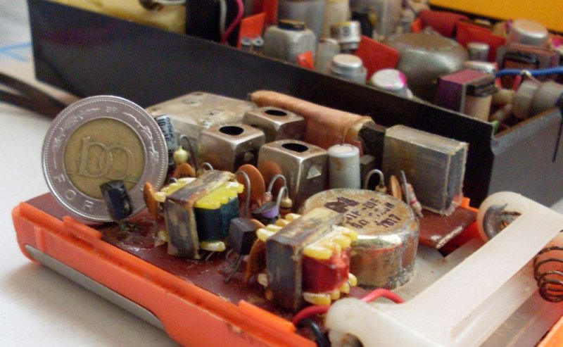

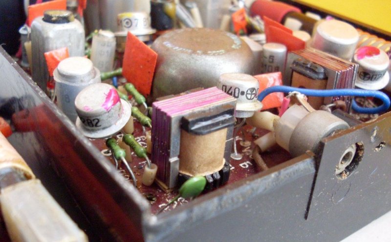

Hello! Így ránézésre melyik trafót használnád wah-tekercsként, kisebbet vagy a nagyobb fémkereteset? /Tudom, hogy ki kell próbálni..., de mégis?/
Úgy gondoltad, hogy összerakom a VOX ill. Cry Baby wah-ot és csupán trafókat (tekercseket + kondit) cserélgetek? Tehát elvileg nem kell mindenféle más elemeket változtatgatni a működés érdekében? (Amúgy pár tekercs nélküli IC-és wahot már készítettem, de azok nem valami nem számok...) |
