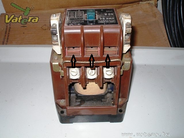

A két tápot indíthatod NTC-vel is, lesz egy kis melegedés az NTC-ken, de ez nem veszélyes. A relékkel már az a baj, hogy azok érintkezői nincsenek definiálva 48 V egyenfeszültségre, mert nincs bennük ívoltó kamra, tehát előfordulhat, - elsősorban zárlatnál, ha a táp zárlatos lesz, - hogy nem szakítják meg az ívet, aztán nem csökken az áram, esetleg még tüzet is okozhat. Azt lehet még csinálni, hogy két érintkezőt sorba kell kötni, de nem egy szakszerű megoldás. Inkább az NTC. Akkor már lehet kapcsolni a gyújtáskulccsal, nem fog akkorát szikrázni.
Marad a VMK63-as? Ajjaj... Mi az, hogy behúzásnál ez is szikrázik? A múltkor mintha azt írtad volna, hogy annak a rengeteg kondinak van valami lágyindítása... Akkor mitől szikrázik? Nem tudom, ennek a VMK 63-nak van ívoltó kamrája? Ha a kapcsolónak kell leoldania egy esetleges zárlatnál, akkor ívoltókamra nélkül biztosan nem alszik ki az ív, akkor viszont iszonyú energia lesz, tehát, bizti mindenképpen legyen benne 400 A-re. Még így se tetszik, mert mi van, ha ég az ív, nincs zárlat a vezérlőben, csak az íven keresztül kap még áramot a motor. Akkor nem lehet vele megállni? Van rajta mechanikus fék, de ettől még ég az ív és ha egy olyan vezeti az autót, aki nem ért az egészhez, akkor nem tudja mit kell csinálni. Ezért lenne jó, ha a kézifékkel ki lehetne emelni a biztit! Az védelmet nyújtana még az ilyen esetekre is. A VMK behúzása után lehet korlátozni annak az áramát izzóval is, de az nagy veszteség. Akkor inkább valami kis elektronikus izé legyen, ami az első pillanatban jó nagy áramot enged meg a kapcsolón, aztán ha behúzott, akkor visszaveszi az áramot. Lehetne oda is csinálni valami áramgenerátor félét. Kapcsolóüzemben. Itt nincs akkora áram, tehát a mérőfojtó helyett lehet sönt is, ellenállásokból.

Bocsi de megint nem voltam teljesen egyértelmű.A VMK érintkezőin van töltőellenállás és bekapcsoláskor nem ez szikrázik hanem a behúzótekercs kapcsolója.A VMK két oldalán még van két kis megyszakitó amit szintén a járom mozgat.Erre van rákötve a két izzó.Behuzásnál izzók nélkül indul,majd miután berántott rákapcsolja az izzókat.Erre azért volt szükség mert két 21W-os izzóval nem tud egyböl behúzni.
Egész jó ötlet ide is egy kis áramgenerátor.
Nemtudom pontosan hogy néz ki az ivoltó kamra.Menet közben még soha nem szakitottam meg a főkört (nem is szeretném) és nem tudom hogy fennmarad e az iv.
Belinkelek egy képet.Az enyém is ugyan ilyen.Tettem három kis nyilat és szerintem ezek az ivoltó kamrák.Két rézlemez közé szigetelőlapok vannak felfogatva vizszintesen és ez körbeveszi az érintkezőt.És ez a kis szerkezet a kábelcsatlakozókra vannak felrögzitve.
Én is szeretném kiirtani ezt az egészet a kocsibol,de egyenlőre marad.
Ezzel az NTC-vel sem vagyok teljesen tisztában.Ez egy hőellenállás ami ha bemelegszik leesik az ellenállása?Mert ezzel volna a legegyszerűbb megoldani.De akkor milyen értékű volna a megfelelő?
Belinkeltem egyet hogy ez jó lehet e.

(#) cimopata válasza rozsda hozzászólására (») Ápr 12, 2010 /
Ha lenne kötve párhuzamosan a kapcsolóval egy R-C tag néhány mF C-vel néhány Ohm R-el akkor megoldódna a kikapcsoláskor keletkező ívprobléma.
Indítás pedig mehet NTC-n keresztül.
